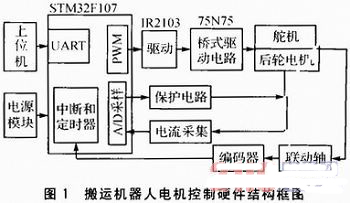

主控制器采用Cortex-M3内核的STM32F107。控制器内部共有8个定时器,其中TIM1_CH1和TIM8_CH1为高级控制定时器引脚,TIM1_CH1用于电机编码器计数。TLM8_CH1用于舵机控制基准时间。通用定时器引脚TIM2 CH1、TIM3 CH1、TIM4_CH1、TIM5_CH1分别用于电机和舵机驱动电路上下桥壁PWM的产生。
触发EXIT0中断的PA0口和PB0口分别用于电机和舵机的过流中断保护。触发EXIT1中断的PA1口和PB1口用于舵机两侧限位保护。电机驱动电路采用自举升压芯片IR2103和MOSFET管75N75,后轮电机和舵机的相电流采集是通过康铜丝转换成电压,通过放大滤波处理,分别送至STM3 2F107的A/D采样引脚ADC12_IN1实现过电流保护。通过上位机串口通信或STM32F107内部程序速度给定,控制电机的正反转、速度及舵机的转向。搬运机器人电机控制硬件结构框图如图1所示。

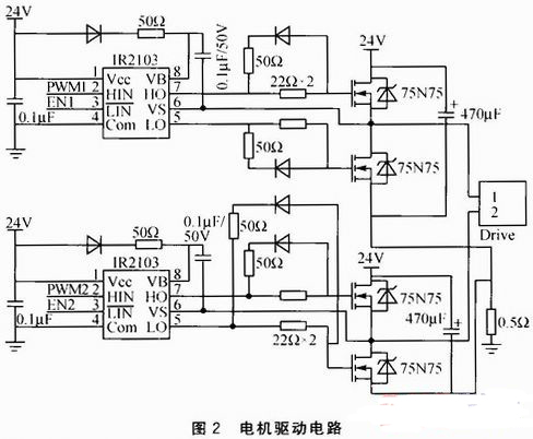

电机的供电电源是由24 V的蓄电池提供,额定功率为240W,由4个75N75组成桥式电路来实现。75N75是MOSFET功率管,其最高耐压75V,最高耐流75 A,电机驱动电路如图2所示。
Q1、Q4和Q2、Q3分别组成两个桥路,分别控制电机的正转和反转。高端驱动的MOS管导通时源极电压和漏极电压相同且都等于供电电乐VCC,所以要实现MOS管正常的驱动,栅极电压要比VCC大,这就需要专门的升压芯片IR2103。控制器产生的PWM信号输入HIN引脚,控制器I/O口输出的EN1、EN2作为使能信号。输出端HO就可得到比VCC要高的电压,且高出的电压值正好是充在电容两端的电压。二极管提高导通速度,使得75N75的导通电阻更小,降低了开关管的损失。同时IR2103的两个输出口HO、LO具有互锁功能,防止由于软件或硬件错误造成的电机上下桥臂直通造成短路。

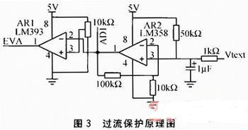

在电机控制系统中安装过流保护有两方面的意义:一是防止在电机正常运行时,电机出现超载或堵转而使得电枢绕组电流过大损害电机甚至引发火灾;另一方面是由于电机肩动时启动电流很大,往往不能直接启动,既需要等励磁绕组逐渐建立磁场后再正常运行,又希望电机以尽量快的速度肩动起来。有了过流保护对电流进行斩波,可以使电机安全快速地启动。过流保护原理图如图3所示。
电机的相电流通过康铜丝转换成电压信号Vtext,经过运算放大器放大后的模拟量AD1送至控制器A/D转换模块,同时将经过电压比较器比较后的数字量EVA送至控制器的外部中断口。

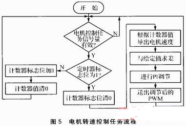

增量式编码器每次产生外部中断,在中断状态中发出任务信号量,任务程序检测信号量有效并响应该任务,任务中通过测得电机当前转速和给定速度对比实现闭环控制。电机转速控制任务流程如图5所示。

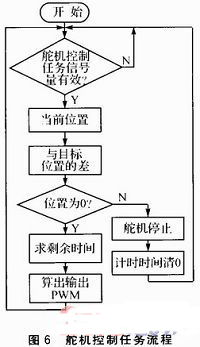

舵机控制由一个定时器产生基准时间,每隔固定时间发送信号量,任务都将执行一次。舵机控制任务将对绝对值编码器测出的位置和给定的位置进行比较,根据剩余时间调整舵机的转速。舵机控制任务流程如图6所示。

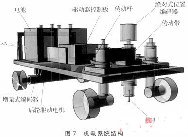

机器人的舵机由直流电机外连一个30:1的减速机组成。绝对式位置编码器同舵机相连,将舵机的角度信号送到驱动器控制板中。机器人前轮的两个轴由传动杆相连,其中一个轴由传动带与舵机相连,这样在舵机转动时,传动带带动传动杆,保证两个前轮能够同步转动。后轮驱动电机为直流电机,直接与增量式编码器相连,经减速比为25:1减速机减速后,经机械差速器驱动后轮转动。增量式编码器的信号同样送到驱动器控制板中。机电系统结构如图7所示。
