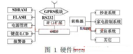

硬件部分的结构框图如图1所示,控制器是整个系统的核心部分,经过串口扩展与GPRS模块相连;通过电平转换芯片提供RS485总线接口与家用设备相连接;同时还提供LCD,键盘等交互接口。控制器的主控芯片采用三星S3C44B0,使用ARM7TDMI核,工作频率在66MHz[1]。处理器外接 4MFlash(用于存储控制器的启动代码和系统代码以及当天事件的文本日志)分配到存储器Bank0空间和4M×16的SDRAM,分配到存储器的 Bank6空间。
GPRS 模块外围电路:GPRS模块采用西门子公司的MC35模块,支持数据、语音、短消息和传真等多种通信方式可以通过AT命令对其实现控制。串行线通过 MAX3238电平转换后可直接和RS232串口相连。串口扩展:44B0通过外接双通道的通用异步收发器ST16C2550为GPRS modem拨号上网提供完整的9线串口。其主要特点是接收﹑发送各有16字节的FIFO(先入先出) 缓冲区,独立的波特率产生器可提供50bps到4Mbps的收发时钟。用户可方便地通过芯片的状态寄存器来进行错误定位和对操作状态进行判断。该芯片内存空间使用保留的存储空间bank4。采用总线方式控制。RS485接口设计:采用TI公司的RS485接口芯片75L BC184,可实现了44B0串行口的TTL电平与RS485电平之间的转换,该芯片的输入阻抗为RS485标准输入阻抗的2倍(≥24KΩ),故可以在总线上连接64个节点(相当于原来的两倍)。且它有一个独特的设计,当输入端开路时,其输出为高电平,这样可保证接收器输入端电缆有开路故障时,不影响系统的正常工作。

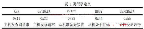

用RS-485总线进行系统通讯需要对其传输协议做规定,最重要的就是帧结构的设计。本系统数据帧的构造包括:起始,地址,类型,数据长度,数据,校验和及结束帧七个部分,除数据帧为N字节外(根据从机传送的数据而定),其余均占1个字节。类型字定义如表1所示, 类型帧中的“SEN DDATA”帧为数据帧,用于存放从机设备的状态信息,其它4种为指令帧,用于存放主机发送给从机的命令字。
主机发查询请求 主机发读请求 从机准备好接收 从机处于忙碌 主/从机发送数据
本系统采用LRC帧校验的方法。LRC值由传输设备来计算并放到消息帧中,接收设备在接收消息的过程中计算LRC,并将它和接收到消息中LRC域中的值比较,如果两值不等,说明有传输错误。除了帧结构的定义以外,整个系统的通信还需要遵守下面的规则:(a)主机查询方式:由主机轮询各从机,并要求从机提交状态信息,从机不能主动发出请求。(b)当主机发出“ASK”命令后,若从机反馈“BUSY”帧,则主机启动计时和计数,超时3次,则任务执行失败。(c)主机接收到从机发回的“READY”信号后,向从机发送“GETDATA”指令,进入接收状态,同时开启超时控制。若在规定时间未接收到从机发回的数据,则计数器加1,并继续发出“GETDATA”信号。如果超时3次,则取消这次查询。(d)从机等待主机发送指令,并根据具体指令作相应操作。如果接受到的指令帧错误,则会直接丢弃该帧。
