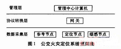

本公交火灾快速定位系统由底层数据采集网络、网关和上层管理中心组成。底层数据采集网络负责火灾信号和公交车位置两种信息的采集。网关负责构建、维护及管理Zigbee网络,同时将底层数据传给上层计算机。
上层的管理计算机位于消防中心,当收到火灾报警时控制人员可以立即知晓并派出消防车,同时联系医护人员进行救护。
网关在此选择Zigbee芯片CC2430进行设计。CC2430是系统级芯片(SOC),内部集成了工业级小巧高效的8051控制器。CC2430的核心是高性能的2.4 GHz DSSS(直接序列扩频)射频收发器。CC2430为Zigbee网络中的路由器和节点分配网络地址,起协调器的作用。
底层信息采集网络主要由检测火灾的传感节点和定位节点组成,同时包括协助定位并充当路由器功能的参考节点。火灾检测节点由烟感传感器、基于Zigbee标准的射频芯片CC2430组成,定位节点选用CC2431芯片进行设计。CC2431芯片内部具有定位引擎。图1为公交火灾定位系统框架图。采集到的现场信息由下至上传至管理中心计算机。

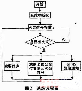

系统的软件控制流程如图2所示。当系统初始化完成后,系统将不断扫描各个公交车火灾信号的状态值,当状态为发生火灾时,系统将立即发出声音警报。在覆盖公交行径整个区域的电子地图上,将以火焰的符号显示公交所在地点。同时,系统将发送短信给相关负责人员,通知他们发生火灾的公交地点,以便救援行动能够及时展开。
