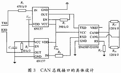

因为STM32的CAN总线控制器的逻辑电平均采用LVTTL,所以采用德州仪器公司生产的CAN总线收发器SN65HVD230。SN65HVD230可用于较高干扰环境下。它采用差分接收,具备抗宽范围的共模干扰、电磁干扰能力。6N137构成的隔离电路,这样就可以很好地实现CAN总线上各节点的电气隔离。增加隔离电路虽然增加了节点的复杂性,但它却提高了节点的稳定性和安全性。此外,为避免信号反射,导致通信的可靠性与抗干扰能力下降,甚至无法通信,因此,在CAN总线的两端需要加有2个120Ω的总线阻抗匹配电阻。CAN接口设计如图3所示。
