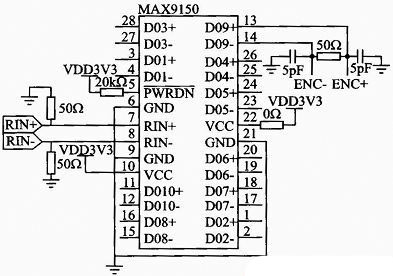

采用LVDS转发器MAX9150转换FPGA所给的时钟信号,作为LTC2207的采集控制信号ENC.MAX9150的转换电路如图2所示。

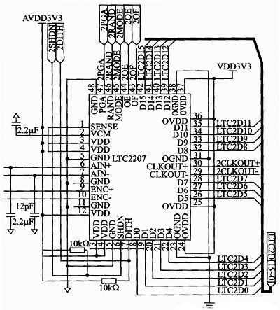

LTC2207的采集控制电路如图4所示。其中,AIN+、AIN-为差分模拟输入信号;ENC+、ENC-为采集芯片的时钟控制信号;D0~D15为16位数据输出信号;CLKOUT+、CLKOUT-为时钟输出信号。

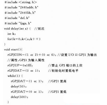

S3C2440控制启动FPGA开始采集的STart程序如下:

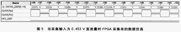

采用QuartusII软件中的调试工具SignalTapII逻辑分析仪进行仿真验证。当采集输入为0.453 V直流量时,FPGA采集的数据仿真如图5所示。
可以观察数据3337h、3333h、332Bh、3337h等变化不大,仅在低5位有所变化。根据A/D采集原理,输入电压/参考电压=采样值/216.所给参考电压是2.25 V,采样值若取以上数据中的3 334h(在相对稳定的数据中任取一个),转换成十进制为13 108,代入以上公式:13108×2.25/65536=0.45.得到FPGA读到的数据计算的输入电压是0.45 V,而此时测得的实际输入电压是0.453 V.误差很小,约为0.6%,基本由噪声所致,采得的数据比较精确。

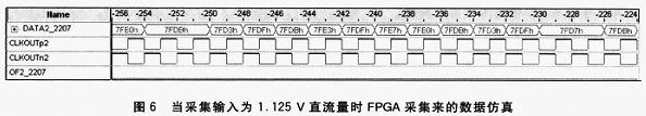

当采集输入为1.125 V直流量时,FPGA采集来的数据仿真如图6所示。同理若取其中的7FE0h,此时算得的误差约为0.8‰。

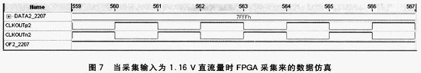

当采集输入为1.16 V直流量时FPGA采集来的数据仿真如图7所示。
从图中可发现此输入下数据已经达到满值(输入超过1.125 V),OF为高,说明数据有溢出。

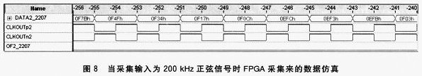

当采集输入是由信号发生器给的200 kHz正弦信号时FPGA采集来的数据仿真如图8所示。

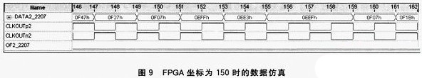

由一个周期采样点数公式N=Tsig/Tsam=fsam/fsig,知此输入频率下采样点数为40 MHz/200 kHz=200,若看坐标-250处的OF17h,则找出一个周期后的那个数是不是和初始值相同。FPGA坐标为150时的数据仿真如图9所示。它处在坐标150的位置为OF07h,和OF17h相差很小。取对应的多组数观察都证明对模拟信号的数据采集亦是比较正确的。
