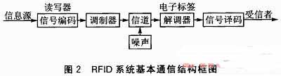

射频识别系统的基本工作方式分为全双工(Full Duplex)和半双工(Half Duplex)。无论是哪种工作方式,其信息的发送都包括编码、调制、信道传输三个步骤。对于数字通信来说,编码和调制方式的选择显得尤为重要。
读写器与电子标签之间的数据传输需要3个主要的功能块,RFID系统基本通信结构框图如图2所示。

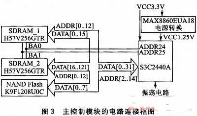

系统采用了两片16位的SDRAM H57V256GTR芯片组成了32位的64 MB系统内存。SDRAM与S3C2440A连接的32条数据线中,高16位DATA[31..16]和低16位DATA[15..0]分别与两片SDRAM相连;H57V256GTR有13根行地址线、9根列地址线、2根BANK选择线BA0~BA1。S3C2440与SDRAM连接时要注意:
◆SDRAM的A[0..2]连到CPU的ADDR[2..14];
◆BA0、BA1的地址连接,BA0、BA1代表了SDRAM的最高地址位。
主控制模块的电路连接框图如图3所示。

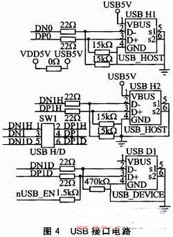

S3C2440A具有丰富的外设接口控制器,每个接口都有相应的内部控制逻辑单元(电路驱动)和可编程的控制寄存器,因此对这些标准接口进行电路设计就变得很简单。本系统中外部模块主要通过USB接口与处理器通信,USB接口电路如图4所示。
S3C2440A具有两个USB主机控制器,兼容USB1.0和USB1.1协议,支持低速和全速模式。这两个USB主机控制器既可以作为主机口,又可以作为从设备口用,主要是看D+或D-数据线所接的上拉电阻的阻值。本课题由于要在终端平台上外接模块,所以终端平台的USB端口作为主机口。又由于终端平台需要与PC机通信,而PC机的USB端口都是作主机的,所以终端平台又要提供USB端口作为从机口。这样,在设计中就将S3C2440A的USB0作为主机口用,而将USB1通过跳线选择来兼容主机口和设备口。

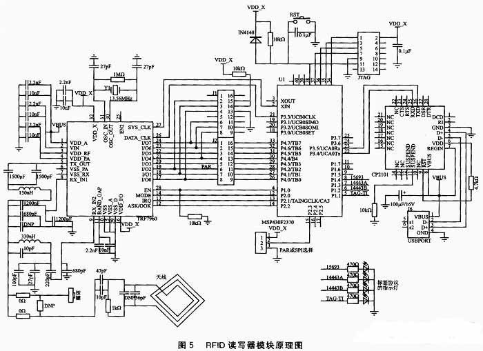

2.3 RFID读写器设计
TRF7960芯片内部包含了一个51核,但是这个51核主要是用来负责接收处理器数据(命令)并处理数据(编码)后通过射频电路发送出去,或是从射频电路接收信号并进行处理(解码)后再送回给处理器。通过TI公司的微处理器MSP430F2370与射频前端芯片配合,可有效地提高读写器的性能。
在读写器模块设计时加入了USB转UART的桥接器芯片CP2102。加入该芯片一方面可以通过USB的连接器与终端平台互连,实现即插即用的功能;另一方面可以通过终端平台上的USB主控制器提供5 V的电源,系统设计的读写器模块正是采用这种方式供电的。RFID读写器模块的原理图如图5所示。

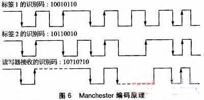

二进制搜索算法是利用逐步减少发生冲突的位的方法来完成对标签的识别的。该算法的前提条件是读写器必须能够准确地发现发生冲突的位。因此,在该算法中,标签返回信号的编码方式使用了Manchester编码。在Manchester编码方式中,每个信号位中间引入跳变来同时代表不同的数值和同步信息。一个负电平到正电平的跳变代表逻辑“0”,而一个正电平到负电平的跳变则代表逻辑“1”。在数据传输过程中,“没有变化”的状态是不允许的。因此,当一个读写器收到标签的返回信号后,如果发现某些位信号的状态没有发生改变,那么读写器就能够判断这些位一定发生了冲突。Manchester编码原理如图6所示。
图6中有两个标签同时处于读写器的读写范围内。当读写器发送读标签命令时,两个标签都返回它们的识别码给读写器。从图中可以看出,标签1识别码的第5位和第2位的值分别是逻辑“0”和逻辑“1”,而标签2的识别码的第5位和第2位分别是逻辑“1”和逻辑“0”。所以,当读写器收到它们的返回信号时,这两位的状态不会改变,从而读写器知道这两位发生了冲突,由此实现多标签防碰撞。图中的虚线表示标签返回信号中发生冲突的位。
