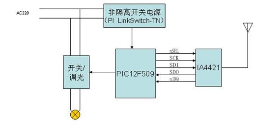

灯光控制部分硬件组成框图如图1所示,其中各部分接口电路如下:
图1 无线灯光控制电路

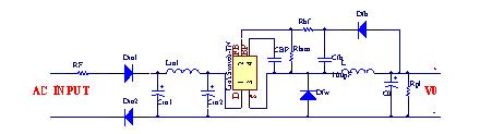

图2  非隔离电源电路图
①非隔离电源电路为MCU和无线模块提供工作电压,如图2所示,采用PI的LinkSwitch-TN,由于功率MOSFET和控制器集成在一个IC当中,设计过程可得到极大地简化。电路路中所用元件数目很少,无需变压器,即可以利用设计速成部分,使用标准元件完成常用输出电压和电流的设计。

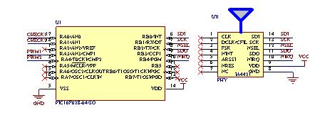

②无线模块连接电路如图3所示,PHY只需使用5个I/O口即可工作,同时采用SPI兼容的控制接口作为数据通讯接口,我们测试板也正是使用这种方式与PHY模块进行连接的。各个接口功能如下:SCK:SPI串口时钟输入;SDI:SPI串口数据输入;NSEL:SPI片选输入(低电平有效);SDO:SPI串口数据输出;NIRQ:中断请求输出(低电平有效);PHY模块用作数据。该模块具有体积小、功耗底等优点,非常适合用于无线设备上。
图3  无线模块连接电路

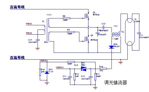

③调光模块电路如图4所示,包括一个EMI滤波器、一个无源功率因数校正、镇流器控制和灯谐振输出级,输出级采PWM输出驱动信号,通过驱动变压器驱动半桥MOS管,实现灯光的控制。
图4  调光控制电路

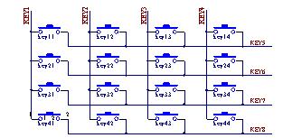

图6 按键电路
①按键电路如图6所示,
4*4轻触按键作为用户的输入,用户按键的输入判断是采用普通的I/O方式。具体每个按键定义为,可以根据开发着设计需要而定。

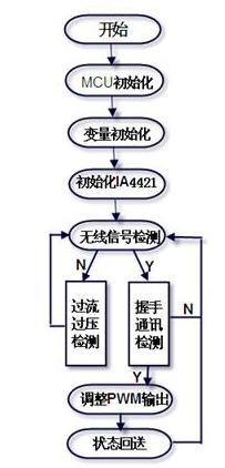

2.3 灯光控制软件组成框
软件流程如图8所示,分为系统初始化、主循环流程与中断服务程序,各功能说明分别如下:
①MCU初始化函数:包括MCU定时器的设置、PWM设定、中断设置和各个I/O口的输入、输出设置等等。
②IA4421初始化:对IA4421各个寄存器进行设定,包括频率、发送速率、发送功率、频偏等设置。
③主循环程序:主要包括无线信号的检测和工作电流电压的检测。
主循环程序是软件的基本控制部分,为一个无限循环程序,通过这一系列的管理函数,不断的检测事件的发生并执行相应的功能操作。包含许多子程序,诸如:Check if it’s time to execute events(定时器时间事件处理)、通信握手识别、地址识别、PWM输出处理、电流电压采样处理、电源管理等等。
图8  软件流程图
