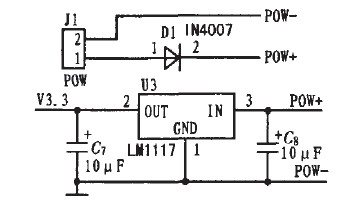

整个系统中的元件均为3.3 V器件。由于系统供电采用电池或者直流电源供电,通过三端稳压芯片LM1117-3.3,为主控芯片STM32F103 RBT6供电,用二极管IN4007串接在电源正极,为系统提供电源反接保护。供电部分原理如图1所示。
图1 系统供电部分原理图

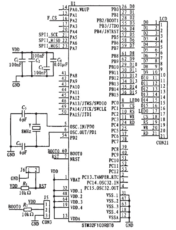

液晶显示部分主要由微控制器STM32F103RBT6驱动AM240320LSTNQW-00H完成人机界面状态的显示,通过发送命令字,完成液晶模块的初始化,完成对内容的显示,显示部分的硬件电路接口图如图2所示。
图2 系统液晶接口原理图

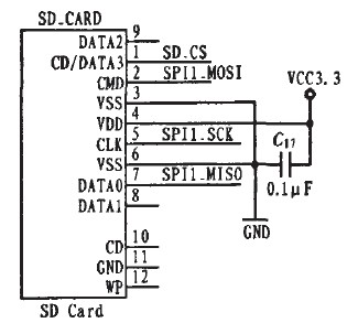

处理器主机可以选择SD卡模式和SPI模式中任意一种模式同SD卡通信,SD卡模式允许4线的高速数据传输。SPI模式允许简单的通过SPI接口来和SD卡通信,这种模式同SD卡模式相比就是丧失了速度。通过读取SD卡中的文件,识别出各个目录下的图片数据,然后对数据进行解码。驱动液晶完成图片的显示,SD卡接口部分电路如图3所示。
图3 SD卡接口原理图

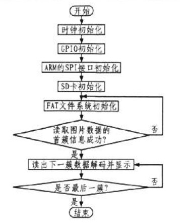

在BMP图片解码过程中,有两种方式:一种是将BMP图片数据从外部SD卡中调入内存中,从内存中解码,解码后将图片数据显示在TFT屏上;第二种方式是一边从SD卡中读数据一边解码显示,两种方式各有优缺点。第一种方式的优点是由于整个解码过程全部在内存中进行,所以解码的速度比较快,显示图片的速度快。由于一般处理器内部RAM都是有限的,而这种方式对RAM的消耗特别大,所以采用这种方式需要外扩SRAM.第二种方式是从SD卡总边读取边解码,例如一般FAT32文件簇的大小都是512字节,所以可以以簇为单位来读取图片信息,然后显示接着读取下一簇,这种方式的缺点是,由于SD卡的SPI方式速度较慢,解码一张320x240的图片大概需要1s,但是这种方式对系统的内存消耗比较低,比较适合于没有外部RAM的系统。本系统中,采用第二种方式进行解码显示,STM32采用外部8 MHz的晶振作为输入时钟,内部锁相环将时钟倍频到72 MHz作为系统时钟,采用GPIO口模拟8080时序并行驱动2.8寸TFT屏,屏幕分辨率为320x240,处理器首先完成各种外设初始化,接着初始化FAT文件系统,然后从SD卡中读取一簇的数据,解码显示,接着读取下一簇。整个程序的流程图如图4所示。
图4 BMP解码流程图
