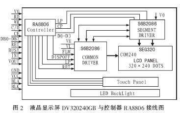

本设计中采用的液晶显示模块是一种分辨率为320x240点阵的液晶显示器DV320240GB,是一款内含硬件字库的图形点阵液晶显示器,具有体积小、重量轻、显示灵活等优点。它主要采用动态驱动原理,由行驱动控制器和列驱动器两部分组成了320x240的全点阵液晶显示。编程模式简洁方便。具有两种显示方式:文本显示和图形显示。
触摸屏液晶显示DV320240GB和控制器RA8806之间的连接如图2所示。

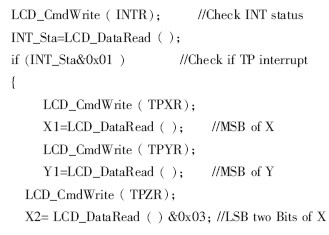

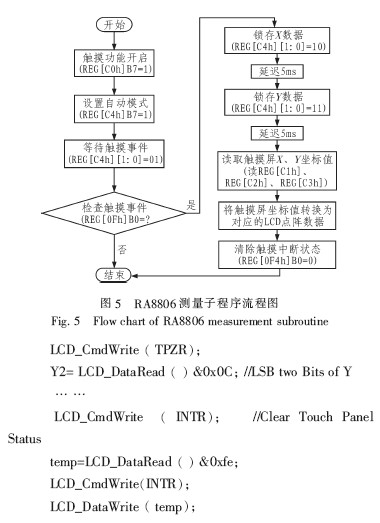

触摸屏控制器RA8806连接到微控制器PIC16F877上。当发生触摸时,由RA8806向PIC16F877提出中断请求,接着PIC16F877就会响应该中断请求,通过RA8806的转换结果,得到触摸点的坐标。图5为RA8806测量子程序流程图。触摸屏控制器RA8806进入中断程序后,采集X、Y坐标值的命令程序如下:
