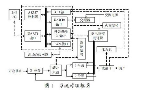

本系统将泵理论和水动力学做成专家系统,通过对泵出口的压力和流量的采集,由专家系统运算后实时给出系统的工作点,再通过模糊PID控制迅速的把系统稳定在该工作点处。同时该系统还具有故障报警,常规PLC启停逻辑控制,CAN通信,与上位机通信等功能,其中上位机采用VB编写应用程序完成对下位机的监控。系统的原理框图如图1所示。

2.2.1 A/D转换模块
本系统直接采用ARM7-LPC2129的片内两个A/D转换模块接收泵出口的压力和流量采集信号,转换好的数据送入专家系统进行进一步处理。

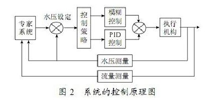

嵌入了专家系统和模糊PID控制功能,其中专家系统部分把经A/D转换后的流量和压力信号进行运算,计算出用户在该时刻的压力需求并给出系统的工作点,然后经模糊PID控制把系统迅速稳定在该工作点处,系统的控制原理图如图2所示。
模糊控制具有对被控制对象的数学模型依赖性弱、不需要建立精确数学模型的优点,而PID控制算法具有简单、容易实现等优点,因此,把模糊控制与PID控制在不同的区域实行分级控制,就能发挥模糊控制和PID控制各自的优点。在误差较大时,采用模糊控制使系统快速趋向设定值,并且能实现超调较小的良好动态特性;误差较小时即趋于稳定时,采用PID控制算法发挥PID控制精确、静态误差小等优点,进一步改善静态特性。由于供水系统具有时滞性和非线性,同时建立它的精确数学模型在目前来看还是不可能的,因此本系统采用了模糊PID对供水系统进行控制。
2.2.3 串口通信模块
本系统直接使用了ARM7-LPC2129的片内两个UART接口。其中UART0与变频器通信,UART1与上位机(PC)通信。
2.2.4 开关量输入/输出模块
本系统采用了ARM7-LPC2129的通用输入/输出口做为开关量的输入/输出接口,用于接收火灾信号、缓冲水池的液位信号,完成泵组启停逻辑控制等相关辅助功能。

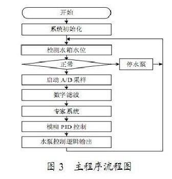

本系统应用程序采用结构化模块设计,由主程序和中断服务程序等组成。中断服务程序定时检测用户端管道压力和流量,并完成A/D转换,采样数据经数字滤波送专家系统分析确定系统的工作点。工作点确定后经模糊PID模块迅速把系统稳定在该工作点处,通过上下位机的通信程序实现上位PC对下位机的监控,同时在软件的设计中加入了软件看门狗,增强了系统的抗干扰能力。主程序框图如图3。
