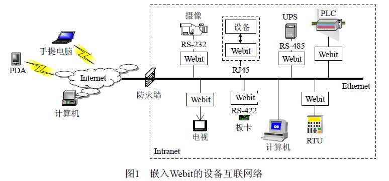

嵌入式Internet技术是一种设备接入技术或者说是一种异种网络互连技术,它主要解决的问题是通过Web和嵌入式技术实现从不同的子网、不同物理区域对接入到Internet的设备和异类子网进行监控、诊断、管理及维护等操作,使用户对接入到Internet上的各种设备或其他类型的子网具有远程监控、诊断和管理的能力。图1为采用了嵌入式Internet技术的Webit与电视机、摄像机、UPS、RTU等设备绑定后联入互联网的一个示意图。借助Internet,打破地理上的障碍,实现全球化的通信和控制。
Internet通信协议对计算机系统的CPU速度、存储器容量等的要求较高,用于PC机系统不存在任何困难,但是用于自身资源受限的嵌入式系统就必须根据需要有所取舍,合理选择通信协议的实现和处理方案。Webit根据嵌入式系统的特点,在实时内核WebitX 2.0基础上对TCP/IP协议簇中的各层协议做了不同程度的裁减,结构小巧、成本低廉、性能可靠,同时拥有高速、开放、实时的强大网络通讯能力。

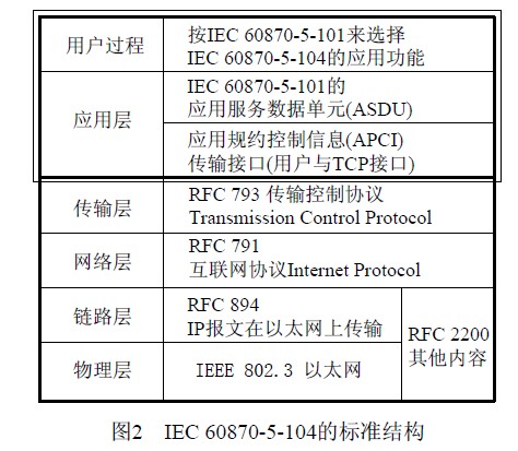

IEC 60870-5-104通信标准是“采用标准传输文件集的IEC 60870-5-101网络访问”的远动传输规约标准。
它是根据IEC 60870-5的系列文件,将IEC 60870-5-101的应用层与TCP/IP(Transmission Control Protocol/Internet Protocol)提供的传输功能相结合而形成的通信标准。
通过这个标准,在TCP/IP的框架内,可以根据实际应用需要,运用到不同的网络类型,包括X.25、FR(Frame Relay) 、ATM(Asynchronous Transfer Mode)和ISDN(Integrated ServiceData Network)。图2为IEC 60870-5-104将IEC 60870-5-101与TCP/IP协议簇相结合而形成的标准结构示意图:由于IEC60870-5-101中未采用应用规约控制信息(APCI),因此IEC60870-5-104 中的应用规约数据单元(APDU) 相当于IEC60870-5-101 中的应用服务数据单元(ASDU) , 并且IEC60870-5-104还对应用规约控制信息(APCI)作了定义,所以APDU是ASDU与APCI的结合。APCI的控制域定义了防止报文丢失和重复的控制信息,以及对报文的开始、停止和传输连接的监控。

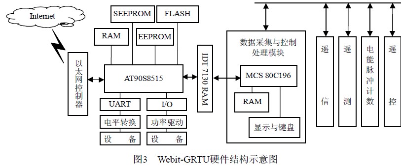

Webit-GRTU采用通讯和控制分开的体系结构。Webit-GRTU的数据采集与控制输出部分采用了INTELMCS80C196芯片,完成遥信、遥测、电能脉冲记数及遥控输出等功能,采用16 bit数据总线。
Webit-GRTU通讯模块则是以Atmel公司的AT90S8515微控制器为核心,配以Realtek RTL8019AS 10M以太网接口芯片,具有RJ-45接口、14位TTL电平双向I/O、UART口和ECP系统编程口,如图3所示。图中软件结构主要包括:实时内核WebitX 2.0、thin TCP/IP协议栈和RSC(Remote System Control)。其中RSC主要用于系统参数设置、电源监测,系统的远程复位和启动;thin TCP/IP协议栈包括ARP、IP、ICMP、UDP、TCP、HTTP、TFTP、SNMP等协议。另外,外部设置了SEEPROM存储器,用于存放用户数据,如系统参数、HTML网页、GIF和JPEG图像等,由WebitX 2.0的文件系统来管理。系统有RS-232、RS-485串行通讯接口,数据传输率在300~57 600之间选择,以IEC 60870-5-101通讯规约通讯;以太网通讯速率为10 Mbps,支持标准的TCP/IP协议,以IEC 60870-5-104通讯规约通讯。
通讯模块和数据采集控制模块的数据交换通过IDT7130开辟公用内存区进行。这是一种高速双口静态RAM,片内含总线仲裁电路,有两套独立的控制和地址总线,适用于CPU间大量数据快速双向传递。
公用内存区则主要用于存放RTU遥信、遥测等四遥信息。

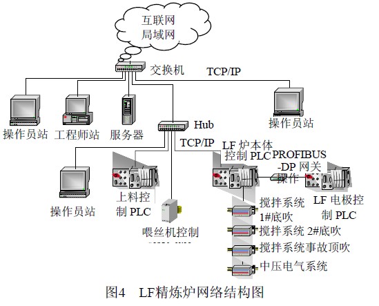

图4是某钢厂LF(Laddle Furnace)精炼炉控制系统的网络结构拓扑图,它是Webit-GRTU的一个典型应用(由于该控制系统比较庞大与复杂,本文主要针对Webit-GRTU的控制部分)。
4.1 工艺
Webit-GRTU控制该系统的喂丝机部分,它与LF炉本体控制PLC、上料控制PLC以及操作员站处于同一TCP/IP局域网络中。在钢水精炼过程中,LF炉要不断地通过喂丝机来添加金属复合材料。而金属添加量因钢水的品种和成份含量的不同而不同,并要求随精炼时间的推移不断进行调整。其作业现场温度高、电弧干扰强、环境恶劣,不适合手工现场操作。
一方面,Webit-GRTU自身可以通过内置软件实现喂丝机的智能控制和人工控制,调整喂丝机的喂丝速度和时间间隔,另一方面,Webit-GRTU需要和LF炉本体控制系统保持通讯,不断地接受钢水品种、成份、精炼时间及其他相关参数和指令,优化喂丝机的控制过程。
4.2 性能分析
本系统中的主站通讯全部采用TCP/IP网络结构,分布式I/O采用PROFIBUS现场总线结构。Webit-GRTU、Intouch监控系统、Siemens PLC S7-400等之间无需中间转换装置便能较好地协同工作、交互数据。其中Webit-GRTU发挥了独立智能控制及协调能力,并经受住钢厂恶劣环境的考验。
比较原来使用Modbus通讯的RTU,每个操作站和服务器接收RTU数据都要配置专门的Modbus通讯模块和通讯软件,而使用Webit-GRTU,通过ActiveX、DDE、OPC很方便的将RTU控制和PLC控制系统融为一体,无须额外的软硬件投资。Webit-GRTU采用了RTL8019AS 10M以太网卡,经测试,单字节传输速率一般在720μs左右,与传统的RTU串行传输方式相比,速度提高了30~100倍左右。实际应用中,操作站画面的数据扫描周期由原来的5~10 s缩小到2 s以内,完全符合工艺控制要求。同时Webit-GRTU突破了传输距离的限制,通过网关和路由,可以将信息传递到Internet网的任一角落。
