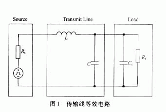

图1是一个传输线的等效电路,设其符合式(2),其中RS是信号源阻抗,Ri,Ci是负载的输入阻抗,L,C是传输线的电感和电容,则有L=L0l,C=C0l,其中L0和C0为分布电感和分布电容,l为传输线长度。由于传输线路中存在电感和电容,数字信号通过传输线时可能会产生振铃现象,即衰减振荡,振荡频率为:
振铃波形的上冲与下冲会降低门电路的噪声容限,严重时会使电路产生误动作,所以应该设法克服由于传输线的分布参数引起的振铃现象。
当信号环路中的电阻、电感和电容符合R2≥4L/(C+Ci)时振铃现象可被抑制。其中R为传输线中的总电阻,可以通过在信号源端串接一个抑制电阻以满足上式,等效于增加信号源的阻抗。此时系统阶跃响应的上升时间会略有增加,所以抑制电阻不能取值过大。
