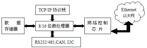

  3. RS232/485,CAN, I2C
  通过嵌入式网关(emGateway)联接。嵌入式网关运行TCP/IP协议,与嵌入式设备轻量级网络(如RS-232,RS-485,现场总线等)相连接,提供与Internet或局域网的协议转换及路由功能。结构如图一所示。
<div align="center">
图一 8/16位MCU嵌入式网关结构图
