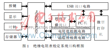

1 绝缘电阻表自动检定系统构成
基于USB从机技术的绝缘电阻表自动检定系统为MCU+PC结构形式,MCU单元完成数据检测功能,检测单元采用8 bit MCU,主要完成数据显示、存储、通信、功能选择及初始化等工作,PC单元完成报表生成功能。其结构如图1所示。
在绝缘电阻表自动检测系统中,由从机检测8位十进制开关信号,经从机处理后存入相应数据的存储区。检定时,利用按键、程序下载口或USB接口进行检定参数设定;然后将检测的电阻信息、温湿度信息及检测参数信息送入存储器保存并显示;最后将主机所需信息经USB从机接口快速上传或经USB主机接口实现报表快速输出;在从机模式时,依靠主机发送指令来完成数据的自动检测和快速上传。

绝缘电阻表自动检定系统由USB接口电路、STC89C52RD+单片机、电源电路、时钟电路、看门狗电路、人机接口电路、电阻信息检测电路、存储器电路、温湿度检测电路、打印机接口电路和程序下载电路等硬件组成。

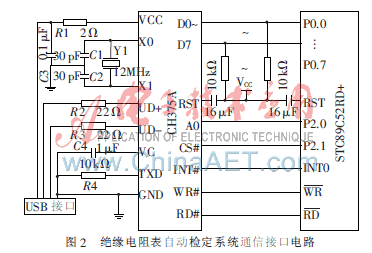

该通信接口的硬件电路主要由USB从机控制芯片CH375A、USB插座、电源、信号线及保护电路组成。CH375A与STC89C52RD+单片机组成的USB通信接口电路如图2所示。
图中,CH375A的数据总线(D0~D7)与STC89C52RD+的P0端口相连,地址数据选择输入端(A0)与P2.0相连,读信号控制端(RD#)与P3.7相连,写信号控制端(WR#)与P3.6相连,片选信号控制端(CS#)与P2.1相连,中断信号输出端(INT#)与P3.2相连。可灵活地选用位寻址或总线方式编程,也可在不变动硬件电路的情况下,完成CH375A主机模式与从机模式的相互切换。当CS#为低电平时,选中CH375A芯片,若A0为低电平,选择数据端口,可进行数据读写;若A0为高电平,选择命令端口,可进行命令的写入。当采用总线方式编程时,CH375A的命令地址和数据地址分别为0x81000、x8000。采用12 MHz晶振、并行数据传送方法和优化的模块化软件,全速模式下,其传输速度可达12 Mb/s[3]。
从机工作电源由主机USB接口总线提供,根据USB 2.0总线规范,主机可提供4.4~5.25 V的电压、总线电流为100 mA的电源,其中最大总线电流不超过500 mA[5]。据此要求,参见图2,图中Vcc为5 V电源,经2 Ω常温热敏电阻R1限流,其压降小于0.3 V,达到了从机系统的供电要求。
工业环境的干扰因素非常复杂,系统电磁兼容设计十分重要[6]。当接口切换至主机模式时,外设与USB接口共用MCU电源,存储器插入时会导致电流瞬间变化,对检定系统产生干扰;另外,静电和雷击也会对裸露USB接口构成破坏。因此,在CH375A的V3引脚接入1 μF去耦电容、电源接入点并接两个100 μF去耦电容、数据总线(D0~D7)上串接22 Ω抑制共模干扰的电阻和10 kΩ的上拉电阻;在PCB设计时,尽量使晶振和去耦电容靠近CH375A芯片,以减小寄生电容的产生;为了减小外部信号串入干扰,信号线D+和D-贴近、平行且在两侧布置地线,为了减少系统高频辐射对其他电路的影响,在元件周围布置了环绕地线;并在系统接口外部实施整体屏蔽,降低测试高压对接口的影响。

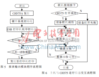

若CH375A工作在主机模式下,此时可启用报表输出程序。由STC89C52RD+来检测微型打印机状态和选通微型打印机,条件满足后,从机将检测信息及检定辅助信息经CH375A并行接口输出到微型打印机,完成报表的自动生成。使系统摆脱对主机的依赖,实现系统对报表快速输出的功能。报表输出模块程序流程如图5所示。

本文采用组件库丰富且支持强大网络和数据库功能的C++ Builder 2010作为前台软件开发平台。首先,利用C++ Builder新建一个DLL类的(动态链接库)工程;再以DllEntryPoint为入口函数、dllimport为出口函数创建CH373A的动态链接库;然后将创建的CH375DLL.H、CH375DLL.LIB、CH375DLL.DEF文件导入工程中,即可完成动态库的链接。通过调用CH375OpenDevice(0)来开启CH375A从机设备[7],将CH375DLL.H文件中定义的变量INVALID_HANDLE_VALUE与返回值比较,若相等,则表示CH375A设备打开成功,否则表示设备打开失败,主机界面中可显示相应提示信息;依据协议,做好等待从机信息准备;完成后退出。主机与CH375A进行信息交互的流程,如图6所示。
 若将C++ Builder 2010的Timer控件触发时间设为100 μs,1 s内可完成10 000次批量数据传输。完全可以满足用户对绝缘电阻表自动检测系统的快速检定要求。目前,该系统已投入使用,其绝缘电阻表自动检定系统与上位机间进行USB通信的测试界面如图7所示。
