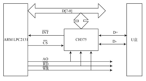

CH375的USB主机方式支持并行接口和串行接口。在USB主机方式下,CH375支持各种常用的USB全速设备,外部ARM需要编写固件程序按照相应的USB协议与USB设备通信。但是对于USB存储设备,CH375内置了相关协议,通常情况下,外部ARM不需要编写固件程序,就可以直接通信,其原理设计图如图2所示。
                                                                         图2 音乐文件存取模块

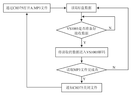

系统软件采用模块化程序设计,系统主程序主要完成的内容有:系统参数初始化、打开中断、读取*.MP3文件等。系统主程序流程图如图3所示。可以看出,主程序是一个死循环,在系统上电初始化完毕后,系统一直在不断的执行这个循环程序。在循环过程中,若产生中断,则程序就转去执行相应的中断服务程序。
                                                                    图3     工作原理图
