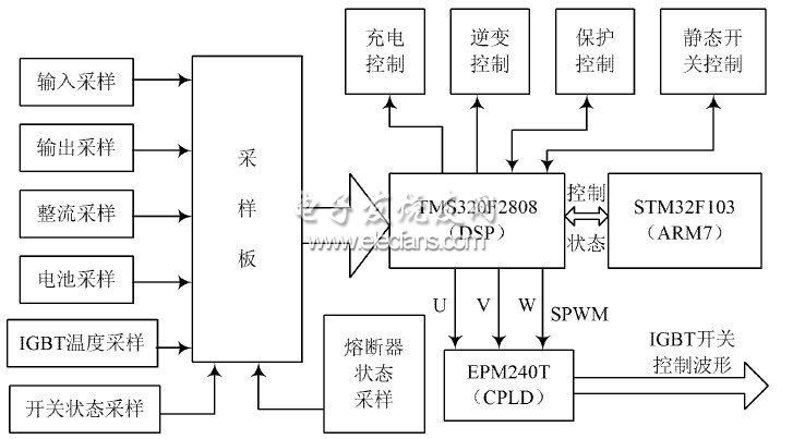

  1  逆变电源整体介绍

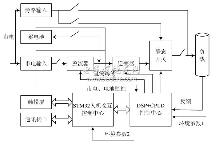

  为满足电源敏感性设备对逆变电源的要求, 目标IPS 采用本次设计的电路作为核心; 以高速数字信号微处理器( DSP TMS320F2808) 及外围器件作为信号产生及反馈检测调整模块; 以ARM7 单片机ST M32F103及其外设作为人机交互逻辑控制模块, 两个模块交互协同控制。应用硬件自反馈调节SPWM 波形输出, 采用DSP 数字化算法提供高精度锁相技术。软件编程进行全数字化分任务模块控制, DSP 模块执行IGBT 逆变所需的控制波形产生、反馈调节、铅酸蓄电池充电波形产生及调节、自检和自侦测功能, 对电路板上所有独立电路连接进行自检和故障分析等功能。而ARM7 模块执行参数设定、运行管理、环境参数监控和人机交互处理等任务。DSP 模块控制力求精准, ARM 模块则具备完善的系统级事件管理功能。如图1 所示, 两个模块在任务上相互独立而又紧密联系, 分工协调共同维护IPS 的正常运转。
图1  IPS 逆变原理框图
  2   双核控制系统的组成

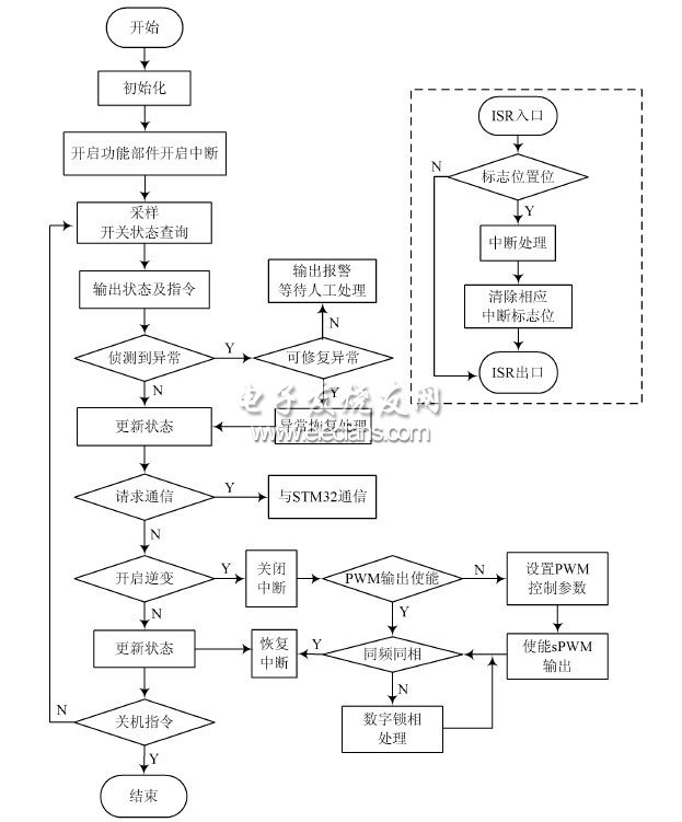

  2. 1   DSP 控制模块
  该模块是逆变信号产生及反馈检测调整模块, 核心是一片C2000 系列高性能DSP 处理器TMS320F2808( 以下简称F2808) , F2808 产生的SPWM 信号经过CPLD 进行逻辑延时移相形成三相逆变器IGBT 控制信号。F2808 是德州仪器( TI) 公司的一款高速DSP 芯片, 最高运行速度可达100 MIPS, 为适应工控强干扰环境, F2808 内部集成了增强型输入捕获单元( eCAP) 和带死区控制功能的输出比较PWM 产生单元( ePWM) ,12 位16 通道快速ADC 单元; 内核支持用于定点DSP实现浮点运算的IQ 变换函数库; 还有诸如SCI, SPI,eCAN 等丰富而通用的外设接口。如图2 所示, 设计中F2808 的主要任务是监控IPS 功率部分的开关状态和动作, 根据逆变器和负载状态反馈调整3 路SPWM波形的输出, 电池充电脉冲控制。DSP 输出的3 路SPWM 信号直接送给CPLD, 经过CPLD 的等间隔脉冲延迟移相作为逆变器产生U, V, W 三相电的控制波形。

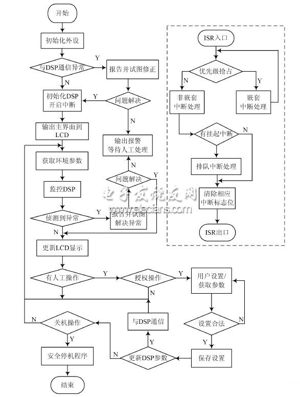

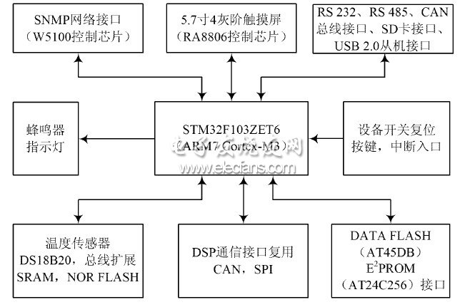

2. 2   人机交互全局控制模块
  人机交互控制模块是此IPS 设计中最为复杂的数字化管理模块, 它不仅监测和管理逆变系统的运作, 还要保证IPS 控制器与外界的通信。设计中要求人机交互模块能处理复杂的任务调度和很强的突发访问( 中断) 处理, 这就必须有较高运行速度; 模块内部还要有丰富的扩展接口提供IPS 与外部即时通信; 具备优越的总线控制和访问机制等。综合考虑上述需求, 设计中选择了意法半导体( ST ) 公司推出的最新32 位单片机STM32F103ZET6 ( 以下简称ST M32) 。ST M32 是基于ARM7 Co rtexM3 内核架构的高速高性能嵌入式控制芯片, 拥有72 MHz 内核工作频率和1. 25 DMIPS/ MHz的指令流水处理速度; 先进的总线结构和多达16 级的带DMA 功能抢占中断机制( NIVC) [ 10] 。如图3 所示, 设计中ST M32 通过SCI 接口及1 根中断请求/ 接收线与DSP 2808 进行通信; 利用片上扩展的其中2 个SCI 口分别作为RS 232 和RS 485通信协议口; CAN 总线接口和U SB 总线通过共享数据缓冲区和中断向量入口与外界互联通信; 通过STM32 的26 位地址总线和16 数据总线扩展外挂256 KB SRAM 和4 MB N OR FLASH, 以及8 位数据口的LCM 模块RA8806 以及用于SNMP 的16 位并行数据的以太网芯片W5100; 启用ST M32 的SDIO 总线以启用用户插入SD 卡存储查询IPS 状态数据功能; 启用现场环境下独立时钟看门狗电路和STM32 特有的窗口看门狗; 启用内部芯片温度传感器采样监控, RC时钟源以及外部唤醒功能; 通过通用引脚接入DS18B20 温度传感器对环境温度的采样, 预留I2 C 方式E2PROM 和SPI 方式的DA TA FLASH 接口为产品后续升级开发做准备。
图3   STM32 模块组成框图

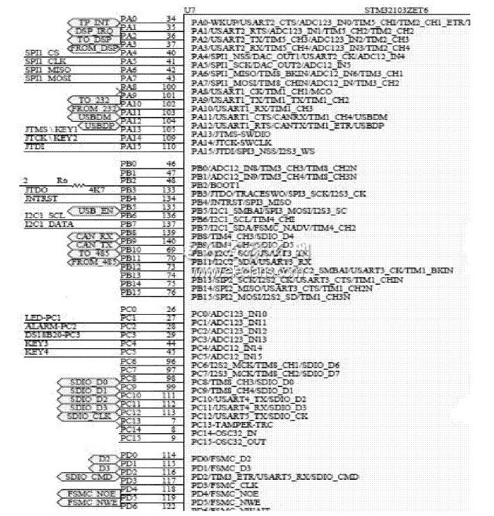

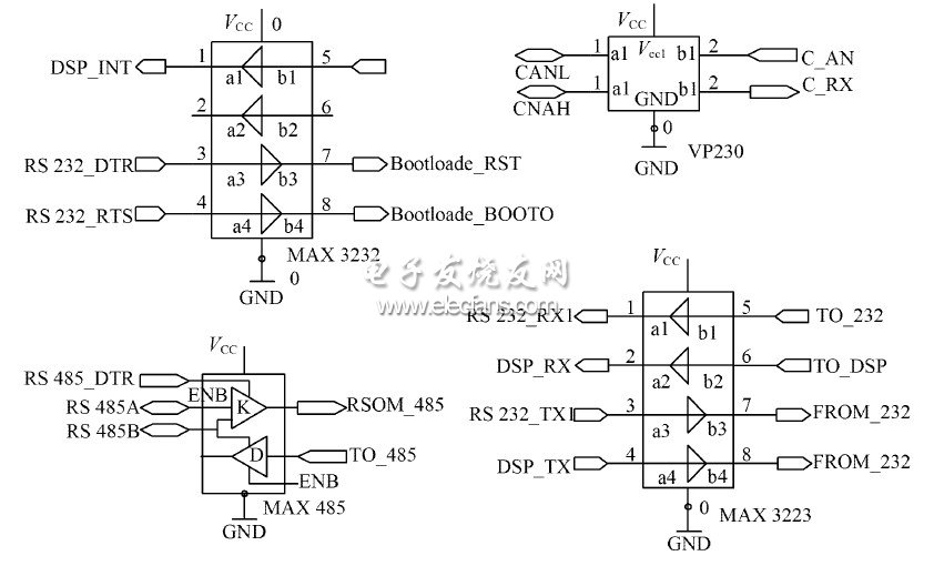

  通信接口电路设计如图4 和图5 所示。
图4  IPS 与外间通信接口电路图
图5  STM32 通信接口定义

图6  DSP 程序流程图
图7   ST M32 程序流程图

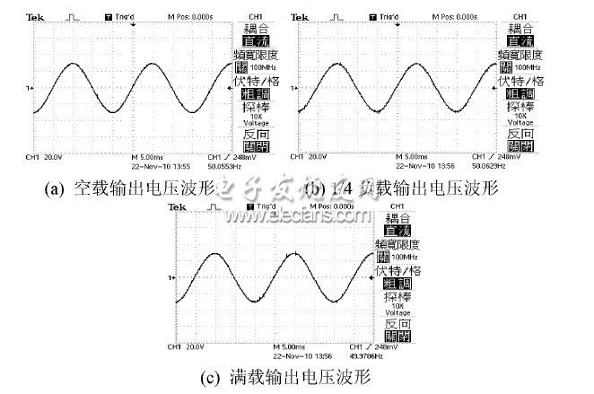

  目标板经过测试验证后成功应用在一台6KVA 工频双变换纯在线式单相小功率逆变电源上。各负载加载测试波形如图8 所示。空载输出电压波形1/ 4 负载输出电压波形满载输出电压波形测量结果表明, 220 V 交流输入时不同负载情况下电源的输出波形失真度小于3%,非线性负载失真小于5%, 逆变器效率大于96%。
