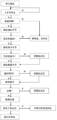

  在HART通信过程中,主机(上位机)发送命令帧,现场仪表通过串行口中断接收到命令帧后,由MCU作相应的数据处理,产生应答帧,由MCU触发发送中断,发出应答帧,从而完成一次命令交换。
  首先在上电或者看门狗复位后,主程序要对通信部分进行初始化,主要包括波特率设定、串口工作方式设定、清通信缓冲区、开中断等。
  在初始化完成之后通讯部分就一直处在准备接收状态下,一旦上位机有命令发来,HT2012的载波检测口OCD变为低电平,触发中断,启动接收,程序就进入接收部分。然后完成主机命令的解释并根据命令去执行相应的操作,最后按一定的格式生成应答帧并送入通信缓冲区,启动发送,完成后关闭SCI。
  图5是串行接收请求帧、回复应答帧程序的流程图。
在发送应答帧之后,再次进入等待状态,等待下一条主机命令。
