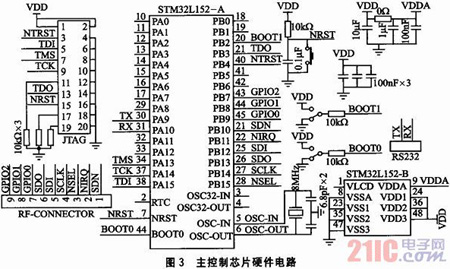

主控制芯片sTM32L152选用高速外部时钟信号(HSE),通过BOOT0和BOOT1来选择3种boot模式。芯片可以采用STM studio、Keil MDK-ARM等编译工具,拥有20引脚的JTAG接口可以使用ST-LINK和ULINK2仿真器。主控制电路通过一个RS232接口与控制系统通信。主控制芯片硬件电路如图3所示。

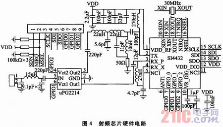

STM32L152通过标准的SPI接口与SI4432相接。主控制芯片通过SPI接口对射频芯片内部寄存器进行初始化配置,并且发送控制指令和读写数据信息。SI4432的SDN、NIRQ、NSEL、GPIO0、GPIO1、GPIO2等与主控制芯片相连。SDN引脚为工作模式位,NIRQ引脚为中断状态输出,NSEL引脚为片选信号,GPIO1和GPIO2为天线选择位。射频电路工作在470MHz的中心频率段。470~510MHz为国家无线电管理部门免申请的无线计量频段。射频芯片硬件电路如图4所示。

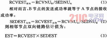

链路质量是两节点间的双向链路通信质量。以两相邻节点A、B为例。在网络广播信息中,节点A向节点B发送多组数据,则B节点的接收成功率为:
协议进一步采用加权唯一平均的方法计算最终的链路质量估计值,进而减小链路质量评估的抖动。令新的链路估计值为NEWEST,所占比例为μ=25%,则原先的作战比例为(1-μ),最终的链路质量估计值为:
跳数HOPNU为节点到主节点的总共转发次数。在网络中,由于链路质量的原因,节点的父节点可能丢失。在进行父节点选取时,为了保证父节点的质量,通常选用SEDEST>0.1,RCVEST>0.1和EST>0.16的链路质量,这样不至于链路质量过低而不稳定。然后在相邻节点中先判断跳数最小,再判断链路通信质量选择父节点。
