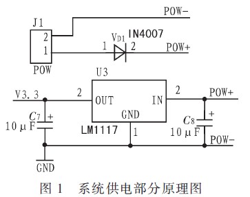

  由于整个系统采用3.3 V供电,所以必须外部稳压电路将电压稳定到3.3 V,本设计中采用三端稳压芯片LM1117-3.3,将外部电池电压稳定为3.3 V位系统提供电源,为处理器、液晶显示器、SPI Flash供电,采用二极管IN4007串接在电源正极,为系统提供电源反接保护。供电部分原理图如图1所示。

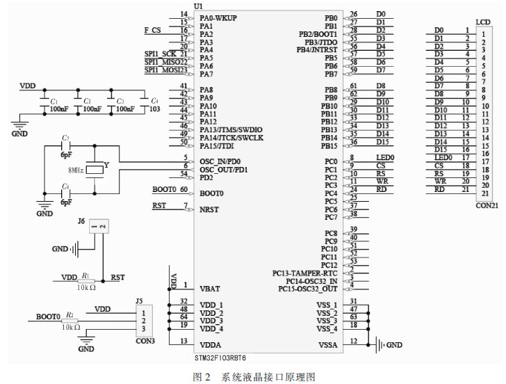

  由于大多数带有LCD控制器的ARM处理器都没有内部的程序存储器和数据存储器,而一般的Cortex—M3内核微控制器都不带有专门的LCD控制器,对于不带有LCD控制器的系统,一般长常用Intel 8080接口或者Motorola的6800接口,本系统中采用STM32高速的IO口模拟8080接口时序。综上所述,选用的TFT液晶必须满足两个条件,第一,带有独立的显存。第二,带有8080接口。设计中采用了台湾采用晶彩光电的AM2403 20TFT液晶屏,它的主控制芯片为ILI9320,自带总大小为172 820(24Ox320x18/8)的显存,模块的16位数据线与显寸的对应关系为565方式,它支持包括8080接口在内多种控制输入信号。
  STM32采用外部8 MHz的晶振作为输入时钟,内部锁相环将时钟倍频到72MHz作为系统时钟,采用GPIO口模拟8080时序并行驱动2.8寸TFT屏,显示部分的处理器和液晶显示器的硬件电路接口电路如图2所示。

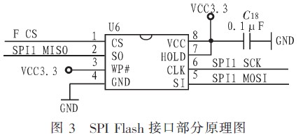

  由于在本系统中整个的汉字字库需要存储在外部Flash中,所以需要选择一种Flash存储芯片,Flash芯片选择需要满足以下要求。第一,尽量占用少的IO口,因为液晶显示器已经采用了并行接口,如果继续选用并行接口的Flash,对芯片的IO消耗较大,这样势必要选用IO更多的芯片,对于便携式设备来说,这是不合理的,所以本系统的设计过程中选用的Flash为SST公司的SST25VF080B,它采用SPI接口,SPI是一种高速的,全双工,同步的通信总线,并且在芯片的管脚上只占用四根线,节约了芯片的管脚,同时为PCB的布局上节省空间,提供方便,正是出于这种简单易用的特性,现在越来越多的芯片集成了这种通信协议,本文中的SPI Flash采用美国SST公司的SST25VF080B芯片,容量为8 M位,它工作电压范围为2.7~3.6 V,工作在SPI模式0或者模式3,最高工作在50MHz,最小擦除单位为4K字节的扇区,可擦写10万次,数据保持100年以上。而STM32F103RBT6带有高速的硬件SPI接口,可以很方便与SST25VF080B连接通信。所以我们采用SPI Flash来完成对汉字字库的存储,字库存储部分的硬件电路接口图如图3所示。

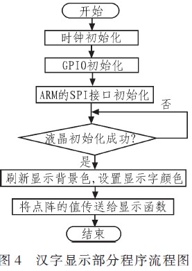

  系统启动以后,首先完成时钟的初始化,采用外部8 MHz的晶振作为输入时钟,内部锁相环将时钟倍频到72 MHz作为系统时钟,完成GPIO的初始化,作为LCD驱动IO的通用IO口的时钟设置为50 MHz的推挽模式,接着完成硬件SPI1的初始化,SPI时钟频率设置为18 MHz,接着完成液晶的初始化,此过程是通过发送特定的命令序列来实现的,然后刷新显示背景颜色,设置字体颜色,通过上面的程序完成字库中汉字点阵序列的查询,将汉字点阵送液晶屏显示。
  系统软件设计的流程图如图4所示。
