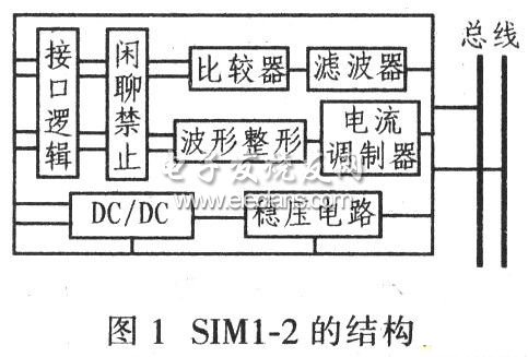

SIMl-2(Siemens IEC MAU)西门子现场总线MAU器件采用符合IEC61158—2的曼彻斯特码技术,最大数据传输速率31.25 Kbit/s,采用SMD housing MLPQ40封装,器件尺寸小。SIMl-2的结构框图如图l所示。
SIMl-2支持所有发送与接收功能,吸收总线上附加电源电流并具有高阻特性,采用两种稳压电源供电并允许电源具有电隔离。SIMl-2具有以下主要功能:支持所有发送和接收功能;对来自总线的能量起到高阻抗退耦作用:可连接所有曼彻斯特码编解码器,符合IEC61158-2的曼彻斯特码技术;MAU器件和通讯控制器之间集成接口逻辑,降低电流消耗;为用户提供稳定的输出电压,电压设置范围2~5 V(误差+3%),可用电流最高可达50 mA;闲聊(JABBER)禁止。其接口逻辑是指从该器件到通讯控制器的接口,采用以下3种不同的工作模式:

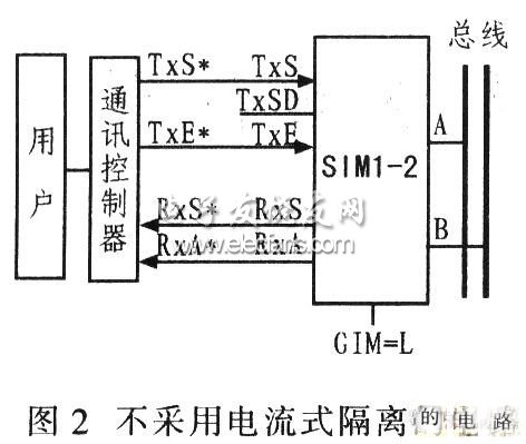

  (1)不采用电流式隔离如果特殊应用的器件的总线接口无需电流式隔离,此时使使能信号GIM为低电平。接收和发送信号未经处理和转换而通过。其电路如图2所示。

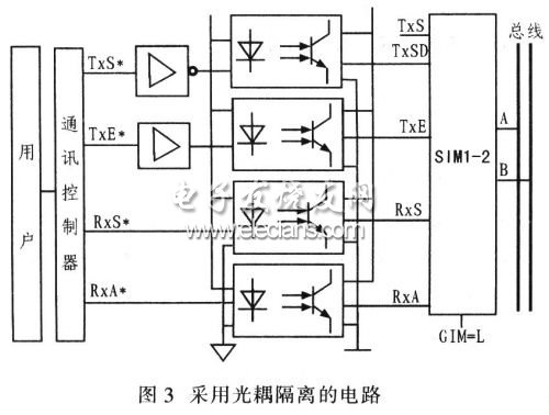

(2)光耦隔离为了得到数据和相关信号的线性电流式隔离,使用不同的隔离器件和隔离电路。常用方法是在每个信号端(TxS,TxE,RxS,RxA)放置光耦,如图3所示。

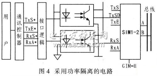

       (3)功率隔离 使用功率隔离只需2个光电耦合器,数据被转换为脉冲调制信号,如图4所示。此时使能信号GIM为高电平。

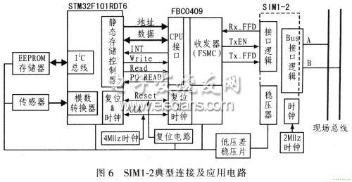

图6为SIMl-2器件的典型应用电路。该系统采用ARM核单片机STM32Fl0lRDT6作为信号和协议的主要处理器件,该款单片机引脚数目少,器件体积小。外挂EEPROM用于存储用户定义的信息。基金会现场总线通信控制器FBC0409收发符合FF总线物理层标准的总线信号,单片机接收及发送FF总线数据通过其转换。MAU部分主要由SIMl—2器件完成。该部分还包括少量总线接口电路。图6中的复位电路和4 MHz晶振用于给STM32F101RDT6单片机和FBC0409提供复位信号及系统时钟。SIMl-2使用单独的2 MHz晶振时钟。另外,STM32F101RDT6单片机、FBC0409、SRAM、EEPROM及传感器电路的电源由低压差稳压片(LDO)提供,而LDO的电源来自MAU电路(间接来自总线)。即所有电源均由总线提供,系统无需外接电源。各个器件的连接方式可直接参照数据手册。接收数据时,通信控制器FBC0409通过SIMl—2接收来自FF总线的数据帧,提取出数据字段供上层进一步处理并保存到接收数据缓冲区,CPU访问后将这些数据传递给单片机。发送数据时,单片机将发送数据交付给通信控制器FBC0409,并保存到发送数据缓冲区,在接到令牌后将其转为曼彻斯特码,通过MAU单元发送到FF总线上。
总线供电的现场总线仪表系统设计难点在于解决功耗与处理速度和处理能力之间的矛盾。由于系统电路本身的消耗和接口电路的需要,供给单片机,通讯控制器,MAU电路使用的电能很有限。因此器件选型尤为重要。现场总线的软件比较复杂庞大,单片机必须要有足够的寻址空间。ARM核单片机STM32F101RDT6其片上拥有384 KB Flash存储器、48KB SRAM,满足系统对寻址能力的要求。通讯控制器采用FBC0409,可满足高性能基金会总线网络主、从设备的使用要求,也适用于PROFIBUS—PA总线的现场设备。FBC0409内置4 KB数据RAM和DMA控制器,数据的接收、发送、地址表的查找均无需CPU,大大减轻CPU负担,满足处理速度的要求。对于MAU电路,除了要求较高质量的传输信号外,还必须能高效率从总线上获取能量以维持仪表工作。西门子现场总线MAU器件SIMl—2不仅能满足以上性能指标,而且工作电流的利用率较高,自身功耗小。
