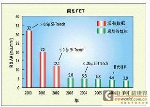

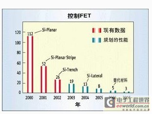

图1所示的是开关品质因数(FOM),这是评判降压拓扑结构中控制场效应管(FET)或称高端(high-side)FET性能的一个典型方法。通过从1至2微米平面拓扑结构变为为亚微米沟道,开关品质因数被提高了1-3倍多。图2所示的是同步或称低端(low-side)FET的品质因数。在这里,实际上是传导损耗主宰了处在导通电阻时域的品质因数。仅在过去的两年中,通过将1至2微米沟道技术升级为深亚微米水平,就使品质因数提高了约3倍,今后还有更多的改进余地。
为满足未来几年内微处理器的需求,业界需沿着这条改进之路继续前行。对控制FET来说,通过转向更细的线路和横向(lateral)拓扑结构,品质因数可获得另一次3倍的提升。在同步FET领域,在硅沟道技术中采用越来越细的线路几何结构还可再次获得2.5倍的提升。在更远的将来,为了与雄心勃勃的发展规划同步,业界将需要采用诸如金刚砂和氮化镓这样的替代材料。否则,功率半导体器件的进步将不足以满足未来微处理器的要求。

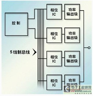

一种更有吸引力的方案是将以前分别由控制器和驱动器IC完成的功能在芯片内重新划分。对控制器来说,诸如可编程电压鉴别电路、一个PWM斜坡振荡器、一个误差信号放大器、偏置电压和检错等功能在一个多相设计中仅出现一次。驱动IC现在变成一个相位IC,管理该设计每一相位中所有要重复的功能。这些功能包括电流分配、PWM、相位时序、电流感应和双门驱动器。控制与相位IC之间的通讯由一种5线制模拟总线来完成,分别传递以下一些信息:偏置电压、相位时序、电流感应/分配、PWM控制和参考调节电压。
这样一种设计可将元件数减至最少,去掉了驱动器噪声和发热的不良影响,并允许根据需要增加相位数。短的驱动器走线和短的电流传感器能支持更高的频率也能简化电路板布局布线。这种灵活的相位拓扑使设计师无需进行昂贵的重复设计就能适应下一代微处理器的更苛刻电源需求变化。

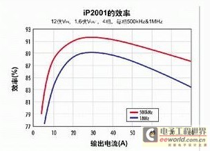

因此,IR公司开发了iPOWIR系列产品。这些模块化构造模块包括带FET的驱动器IC、回扫(flyback)二极管、以及其它实现一个完整多相DC/DC电源所需的元件。这些器件能被非常紧密地耦合在一起,即便在如下图所示的很高频率下也能非常高效地工作。除了在效率和功率密度方面有极佳表现之外,这些集成的构造模块还提升了整个设计的可靠性。与受到各种分立元件性能参差不齐影响的嵌入式分立设计相比,这些器件经过了100%的测试,确保了很小的参数变化范围以及高度可预知的性能。
总之,未来的微处理器需要鲁棒性强并整合了最先进技术和最高工艺的DC/DC电源管理解决方案。能居于领先地位的将是这样一些创新产品,即把基准功率硅片技术与高密度封装技术、尖端电路设计和先进IC整合为一个集成的、模块化的电源设计,并能随着微处理器的不断演变而升级、扩展。
