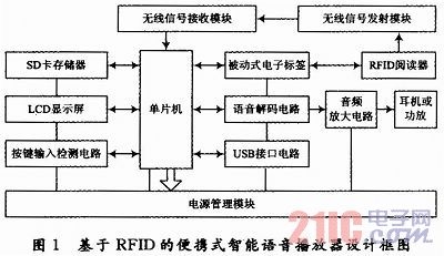

  根据RFID技术的特点,设计了基于RFID的便携式智能语音播放器的总体结构框图,如图1所示。
该设计共由三部分构成:RFID模块;无线信号收发模块;智能语音播放控制及解码模块。主要包括RFID电子标签与阅读器,用于主控的STC12LE5410AD单片机,VS1003音频解码芯片,大容量存储器,USB通信接口等。
  当播放器处于工作状态时,由RFID阅读器识别标签信号后,再通过收发系统将语音信号信息及标签信息发送对应标签信息的便携式语音装置,读取存储在便携式语音装置中的语音片段并播放语音。该系统有效工作距离为3~5 m,可存储至少3~5段(每段时长3~ 5 min)语音文件(内置中文、英文、日文语音文件),语音文件亦可由用户通过播放器自主控制播放。

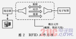

  RFID系统的基本模型如图2所示,电子标签与阅读器之间通过耦合元件实现射频信号的空间(非接触式)耦合,在耦合通道内,根据时序关系,实现数据交换以及能量传递。

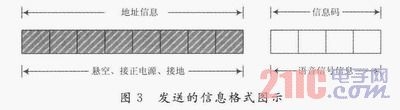

  无线信号收发信息发送的信息格式应包含两部分:地址信息用于便携式智能语音播放器识别接收无线射频识别系统无线信号的信息来源;语音文件编号信息,用于便携式智能语音播放器识别语音文件,选择语音文件播放。发送的信息格式如图3所示。
发送的信息采用8位地址码和4位信息码,地址设定时共有3种状态(悬空、接正电源、接地)可供选择,即地址编码共有38即6 561组不重复的编码方式,可有效发送无线信号的信息来源地址,避免出现由于地址信息重复造成的发送错误或重复的地址信息,使得信息无法识别或识别不正确信息的错误。

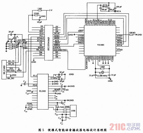

便携式智能语音播放器的电路设计原理图如图5所示。
