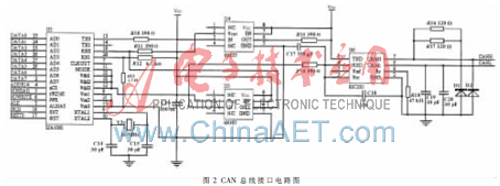

SJA1000与LPC2214之间的接口电路如图2所示,主要包含:LPC2214最小系统(未画出)、CAN通信控制器SJA1000、CAN总线驱动器82C250和高速光电耦合器6N137。LPC2214控制SJA1000的初始化以及对风光发电站状态参数的接收和发送。其中,SJA1000的AD0~AD7连接到LPC2214的P2口(DATA0~DATA7),/CS为0时,LPC2214选中SJA1000。SJA1000的/RD、/WR、ALE分别与LPC2214的对应引脚相连,/INT接LPC2214的P0.1脚(外部中断0),用于中断访问SJA1000。
SJA1000的TX0、RX0通过高速光耦6N137后与82C250的TXD和RXD连接,这样可较好地实现本节点在CAN总线上的电气隔离,从而增强CAN总节点的抗干扰能力。要注意光耦部分电路采用的两个电源VCC和VDD必须完全隔离,否则此光耦就失去了意义。本系统中的电源隔离采用了小功率的电源隔离模块实现。
另外,通过在82C250的CANH和CANL引脚之间串连60 ?赘的电阻以消除电路中信号反射等干扰。CANH和CANL与地之间并联两个30 pF的小电容,可滤除总线上的高频干扰和一定的电磁辐射。另外,在两根CAN总线输入端与地之间分别接了一个防雷击管,当两端输入端与地之间出现瞬变干扰时,通过防雷击管的放电可起到一定的保护作用。

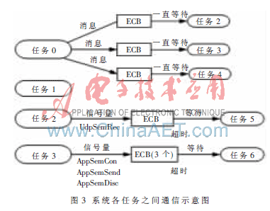

μC/OS-Ⅱ要求在其上运行的应用软件“任务化”,所以需要按μC/OS-Ⅱ的任务编写规范设计系统应用任务。按任务优先级从高到低设计如下[4]。
Task0:完成系统各部分(包括MC39i)初始化工作后,采用时间片的方式进行PPP数据帧的接收,并完成该数据帧的解析。
Task 1:风光发电厂各发电站状态参数的读取。
Task 2:UDP数据包的接收处理。
Task 3:TCP数据包的接收处理。
Task 4:ICMP数据包的接收处理(主要是响应PING)。
Task 5:针对UDP数据报中的命令请求进行响应。
Task 6:针对TCP数据报中的命令请求进行响应(Web服务器功能)。
系统任务之间的通信如图3所示。

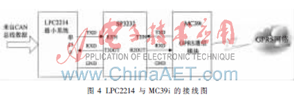

在本系统中MC39i作为GPRS终端的无线收发模块,从TCP/IP模块接收的IP数据包和从基站接收的GPRS分组数据进行相应的协议处理后再转发。MC39i提供了9针的标准RS232接口,通过SP3232电平转换芯片与LPC2214的串口相连,进行全双工通信。LPC2214与MC39i的接口如图4所示。

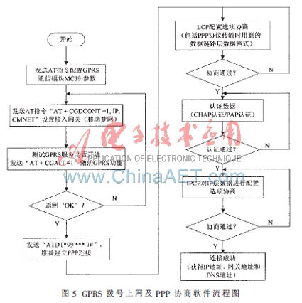

利用GPRS网络传输数据之前,需要采用PPP协议将GPRS通信模块接入Internet。PPP协议位于数据链路层,是为在两个对等实体间传输数据包连接而设计的,使用可扩展的链路控制协议LCP来建立,配置和测试数据链路。用网络控制协议族NCP建立和配置不同的网络层协议,并且允许采用多种网络层协议[5]。在本系统完成启动之后,首先进行MC39i的工作频率等参数设置,然后进行拨号与PPP协商,得到系统本地IP,从而完成GPRS终端的Internet接入。
LPC2214通过RS232串行口控制GPRS模块,涉及到的软件包括:MC39i的初始化、登录GGSN、与监控中心的Internet数据传输。LPC2214对MC39i模块的控制采用AT命令,图5给出了GPRS拨号上网及PPP协商软件流程图。
当GPRS拨号成功接入Internet后,就可以进行无线数据传输了。LPC2214将风光发电站的状态参数先进行TCP/IP协议的处理(封装为IP数据包),再经RS232串口控制MC39i模块将所有数据封装成GPRS分组数据包并传送到GPRS无线网络[6]。反之,GGSN的回答也可通过串行口进入本系统。
