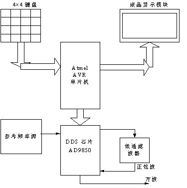

  图1给出了该频率调节器的整体设计框图。用户通过4×4键盘设定频率值,AVR单片机使用I/O端口,扫描读入频率值。随后AVR单片机控制AD9850调节到用户要求的频率。AD9850的输出可以接电压比较器整形为方波,也可以经过低通滤波器限制带宽,输出正弦波形。AVR单片机同时控制液晶显示模块,使之实时显示当前频率。
图1. 频率调节器整体框图

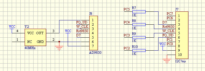

  在控制流程中,AVR单片机为AD9850计算了频率控制字,并且将频率控制字写入其中。联合小键盘上的“+1Hz”键和“-1Hz”键,本设计使得频率可以精确到步长为1Hz的调节。它可以产生方波和正弦波。用户要求产生正弦波时,我们设计了低通滤波器用来滤除信号的高频分量。该低通滤波器还可以使用五阶椭圆滤波器实现。图2示出了本系统的AD9850电路设计图。PC2——PC5可以同时作为I2C总线端口。
图2 AD9850电路设计

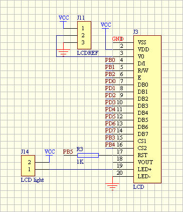

  用户在多次进行输入频率以及“+1Hz”和“-1Hz”微调后,专注于观察信号输出对下一级电路的影响,往往忘了目前系统的输出频率。这样导致在精确测试中要求微调时也不知该向高调整还是向低调整。为了告知用户系统所处的当前频率,我们扩展了液晶显示模块,实现了当前频率在液晶显示模块上实时显示。液晶显示模块占用了单片机Atmega16L的PD0-PD7作为数据接口,采用了单片机的PB0-PB4作为控制端口。图3给出了液晶显示模块与控制器电路设计电路图。
  PB0引脚选择液晶显示模块的数据存储器或指令存贮器,PB1引脚表明此次操作是读液晶显示模块还是写液晶显示模块,PB2则构成上升沿与下降沿完成读写时序。PB3负责选中液晶显示模块的左半部分,PB4负责选中右半部分,通常PB3与PB4都置为1。需要注意的是,在数据或指令准备好了之后,再让PB2进行电平变化,否则读写会出错。

图3 液晶显示模块与控制器电路设计
