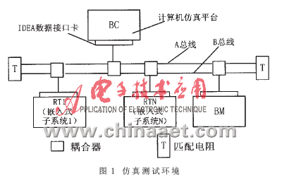

  仿真软件的开发基于特定的硬件和软件配置环境。如图1所示。
在整个测试环境中,本软件用来组织整个系统各个子系统间消息的传输,并响应子系统的非周期消息传输请求,实现异步通讯。计算机仿真终端必须由一块多路数据总线接口卡连接到总线上,以进行数据通讯。本软件的开发选用美国DDC公司的IDEA多路数据总线接口卡,Win98操作系统为计算机仿真平台。

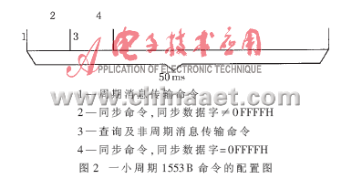

仿真软件除了要组织消息的异步通讯,还要求对链入网络的各个终端进行监视,判断各个RT故障情况,将其链入或剔除网络的通信过程,以提高网络的数据传输效率,并实时显示节点状态便于管理员及时发现和排除故障。同时在实际通讯中,为了协调各个终端的通讯,设计了周期性的带数据字的同步消息,每个周期向各个RT广播,通知各个RT做好准备,并在特定终端的异步消息传输结束后通知该RT。设计中周期消息的传输周期分别为2s、1s、50ms(周期时间为设计值,可根据用户要求改变),故设定周期性消息的传输大周期为2s,并将其分成40个小周期(每周期为50ms)。每一小周期1553B命令的配置图如图2所示。

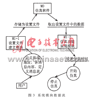

  考虑以上功能的实现和VC++语言本身的特点,本软件在界面和功能的实现上采用模块化的设计思想,由设置文件建立模块(M1-1)和仿真功能实现模块(M1-2)两个主模块组成,各主模块根据需要包含相应的功能子模块(模块的命名方式:M层次-模块号)。设置文件建立模块(M1-1)为用户提供输入界面,用户可以方便地定义系统所使用的终端地址、要传输的消息内容和数据以及周期消息传输的消息表,对不同的用户有很大的适应性。仿真功能实现模块(M1-2)根据M1-1提供的数据定时组织周期消息的传输,并查询异步消息的传输请求,及时响应异步消息请求并组织传输,每个大周期定时向故障节点发送查询消息,以判断相应RT的状态并刷新实时显示各节点状态。系统模块数据流如图3所示(设该软件为0级模块,即M0—仿真软件)。

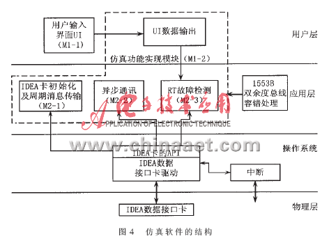

设置文件建立模块主要为用户提供一个友好的输入界面,用户输入的数据主要为仿真功能实现模块提供输入。仿真功能实现模块从软件中取出用户在设置文件模块中定义的传输消息所必需的数据,组织消息传输。根据不同功能的实现,它所包含的子模块主要为:IDEA卡的初始化和周期消息传输(M2-1)、异步通讯实现模块(M2-2)、RT故障检测(M2-3)。
由于IDEA卡在驱动上提供了应用程序接口函数API,因此在操作IDEA卡时只需调用相应的API,而不需直接驱动IDEA卡。在驱动IDEA接口卡进行数据传输前首先要初始化数据接口卡,通过调用相应的API,进行卡的自检,并将用户定义的消息内容和消息表写入IDEA卡的存储区。组织周期消息传输时,为节省总线的开销,在每个大周期结束前向网络连接的终端发送查询状态的消息,判断该节点是否可以正常通讯,将正常通讯的终端设置为活动终端,并在组织消息表时进行过滤,只组织关于活动终端的消息。图4给出了仿真软件在仿真平台中的位置及其结构。

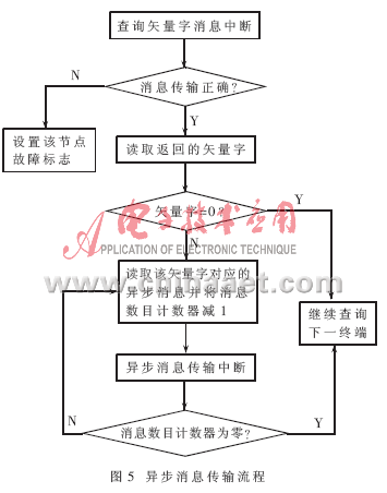

在对IDEA卡实现异步通讯即非周期消息的传输时,根据IDEA卡提供的API,采用使IDEA卡产生中断的方法,设置向各个终端查询矢量字的消息传输结束后产生中断,在IDEA卡的中断处理例程中组织异步通讯。如果返回的矢量字非零,则该终端有异步传输请求,取出相应矢量字的第一条异步消息,插入消息表中传输,并将该矢量字的消息数减1;同样为异步消息设置传输结束后中断,在中断处理程序中继续判断消息数目,循环至该适量字对应的异步消息传输完毕,继续查询下一终端,传输周期消息。程序流程图如图5所示。

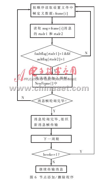

  由于总线所连接的各个终端正常运行的时间很长,出故障的概率较小。为节省总线开销并及时捕获故障节点,在每个大周期(即40个小周期)结束前向每个终端查询一次状态。若有节点已经启动/修复,则立即清除该节点的故障标志,重排周期消息表,添加与该终端相关的可传输消息;若发现某终端故障标志被设置,同样重排消息表并将相关消息删除。为了保证消息的正确传输,当某条消息传输出错时定义消息的两次重发,当消息在该总线和另一条余度总线上重发失败后,将该消息视为出错,同时将相应的终端RT设置故障标志。程序实现控制流如图6所示。
