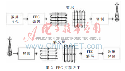

本文采用ATmega16芯片与一款基于CC1100的无线模块构建无线通信系统的硬件平台,系统框图如图1所示。
如图1所示,Atmega16通过串口RS232与CC1100无线模块进行数据交互,无线模块实现数据的透明传输。实现方案如图2所示。在发送端,Atmega16实现数据的打包,利用C语言实现FEC编码和数据的交织处理,并通过RS232发送到CC1100无线模块,然后经过GMSK调制方式经天线将信号发射出去;在接收端,经天线首先通过GMSK解调信号,然后对数据包进行解交织和FEC解码,然后进行数据解包。

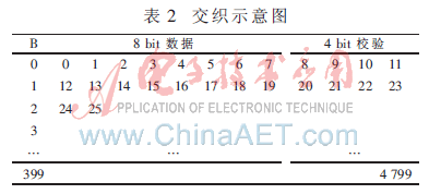

考虑到实际的通信环境中会存在电火花等瞬间的强干扰,而且有时持续时间较长,因此在进行交织编码时采用较长的交织深度,这样能避免上述情况造成的不利影响。设计方案为:以400 B为一组,并对其进行FEC后得到200 B,再将这400+200=600 B进行交织并发送出去,如表2所示。
