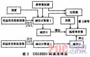

DS18B20内部自带A/D转换器,通过内部的温度采集、A/D数据转换等过程,以形成与温度相对应的数字值,最后将该数字值由DS18B20的DQ端经PA0送给ATmega16单片机。测温原理如图2所示。

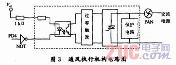

要达到较好的温控效果,风扇的转速和通过加热器的电流大小应能发生改变,即功率可调。采用可控硅实现交流调功时通常有2种方法:一种是改变负载电压波形的导通角,即调相;另一种是负载电压波形不变而改变其电压波形在时间段内的出现次数,即PWM脉冲调功。调相调功采用移相触发,PWM脉冲调功采用过零触发。由于过零触发方式不对电网造成严重污染和干扰其它用电设备,是应用较为广泛的一种方法,因此本系统采用PWM调功。可以通过软件编程方式由ATmega16的PD4(OC1B)和PD5(OC1A)直接输出PWM波形来控制风扇的转速和加热器电流的大小。
[url=http://www.diybcq.com/data/11-08/2075521313048642/1337580569_eb3cf60a.jpg] [/url]
加热/通风执行机构的开关元件选用交流过零触发型SSR,控制方法采用过零触发,当控制信号输入后,SSR在交流电源为零电压附近导通。通风执行机构的电路如图3所示,加热执行机构的电路与此电路类似。

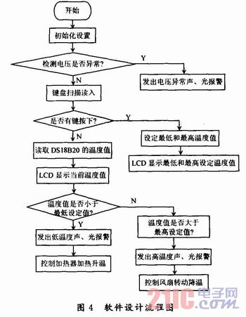

本系统采用ATmega16作为核心处理器件,上电时首先通过PB2、PB3检测系统电压是否异常,若异常发出报警信号。在电压正常情况下将经过DS18B20现场实时采集到的温度值存入ATmega16的内部数据存储器,并送SMG12864A显示,同时与设定的温度值进行比较,然后由ATme-ga16输出控制信号去控制加热/通风执行机构。进行温度控制程序设计时还应考虑越限报警。当采集到的温度值与设定的温度值进行比较后,若发现当前温度值越限,则产生报警信号。因此,本系统的软件设计主要包括:系统初始化,键盘扫描、温度读取、温度显示、报警、加热控制和通风控制等,这些操作分别由相应子程序模块完成。其软件设计流程如图4所示。
