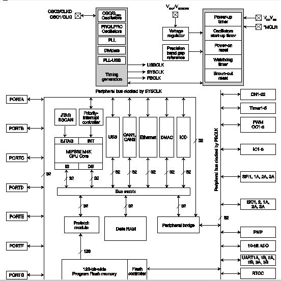

外设方面,这些新产品提供了完整的I/O(见图1)。 ‘5xx/6xx/7xx 编号代表了大的接口功能:USB、CAN 和以太网。‘5xx 系列包含一个USB 2.0 和一个CAN(2.0b)模块;‘6xx系列包含USB 模块与一个10/100 以太网MAC。而‘7xx 系列集成了所有这些,包含USB、以太网和两个CAN 模块。
普通 I/O 方面,这些产品遵循了不同应用需求的趋势。我们看到5 个16 位计数器/定时器,其中任何两对可以组合成为32 位单元。由于封装尺寸(有64 脚和100 脚可选)和引脚复用的限制,你能得到最多六个UART、四个SPI 以及五个I2C 接口。在模拟方面,有一个16通道多路复用器连接一个10 位1 MSPS 的ADC 和两个模拟比较器。除了这些MCU 能力,另外还有8/16 位数据总线和16 位地址总线扩展功能,外加两个片选。所有的数据流可以通过8个通用DMA通道控制,辅以4个专用DMA通道(''5XX 和''6XX 系列)或8个专用DMA通道(''7XX 系列)。

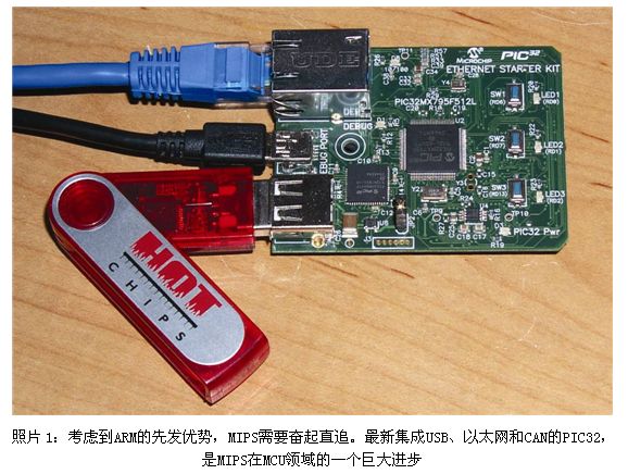

跟以前一样,Microchip 的芯片评估很容易,而且便宜。PIC32 以太网入门套件(见照片1)定价$72,提供一切你需要的部件。虽然名字为“以太网”入门套件,该套件配备了高端的''795 型号MCU,同时支持USB 功能。
该套件还包括配有一个“轻量级”GCC 编译器的Microchip MPLAB IDE。文档中关于“轻量级”编译器的说明有点矛盾。“轻量级”版本编译器暗示不支持先进的代码优化,但是我拿到的版本显然不是这样,在下一节你将看到这一点。或许实际上该工具包是所谓的“评估”版本,支持所有功能,但只有60 天有效期。

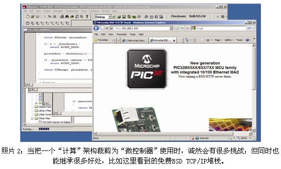

多年来Microchip 一直在为其小型的PIC 芯片提供部分网络软件栈,PIC32 做得更多,它提供了全功能、免费的BSD TCP/IP 网络堆栈。包含所有的网络服务、套接字等,以及这些常用的协议:DHCP、UDP、ICMP、ARR 等。''795 型芯片中有512KB 的片上flash,有充足的空间存储一些漂亮的演示程序,让我们浏览一下入门电路板(见照片2)。

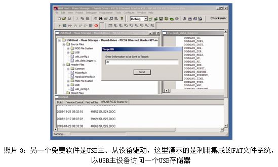

这个套件包含了一些实用的演示。其中一个演示让该板子成为一个标准人机接口设备(HID)——比如鼠标。因为HID 驱动已经是标准,你可以把它直接插入PC 使用。另外,你可以把这个套件配置成USB 主设备,从而利用PIC32 不断完善的FAT 文件管理软件库,有一些演示展示了如何访问广泛使用的USB 存储器(见照片3)。

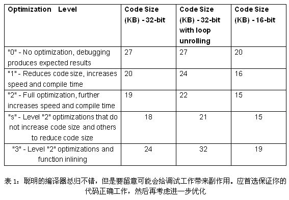

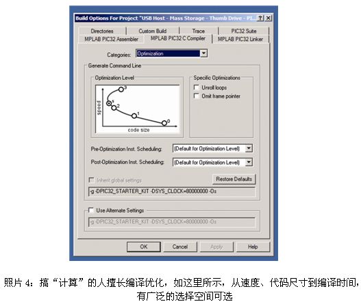

需要紧记的是,编译器优化设置(见照片4)能够产生很大影响。我试着跑过一个USB主机演示程序,采用了如表1 所示的不同编译器设置,你可以看到,不同设置下(速度/大小取向、循环展开,采取MIPS-16 的16 位代码优化选项)生成的代码大小相差能够高达2倍。
