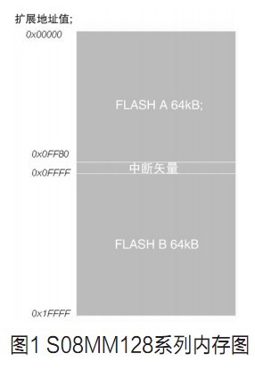

  双组Flash意味着同一器件中有两个不同的Flash块。本文从这里开始以飞思卡尔MC9S08MM128 MCU为例进行阐述。该器件拥有128kB的Flash存储器,分成两个64kB的阵列。上一章解释过在写入或擦除Flash的这段时间,整个Flash块都不能读取。提到有两种替代方法来执行Flash操作:CPU拖延或从RAM运行。同一逻辑适用于一个双组Flash,但是由于现在有两个不同的组,因此代码可以在Flash A中运行以写入或擦除Flash B,反之亦然。
        当使用非易失性存储器来存储变量时,双组Flash可以设计为将所有非易失性变量都存储在一个Flash组中,即:一个块用作伪EEPROM,代码在另一个组中。 例如,所有数据都将存储在Flash B中,写入和擦除存储器的代码将在Flash A中,以便更加高效地使用RAM和堆栈。在双组Flash MCU中也不需要CPU 拖延。系统可以保持运行,因为只有一半的存储器需要高电压,另一半可以继续正常的代码执行。当构建应用来避免阻塞代码时,这尤为重要(代码的各部分,要么停止CPU,或在环路等待事件发生以继续代码执行,在这种情况下等待Flash命令完成)。
  将数据保存在Flash B中的另一个好处是不需要禁用中断功能,因为中断矢量表是Flash A的一部分。这意味着所有串行通信、模数转换、定时器等都可以保持运行,启用中断功能,代码可以在命令执行的过程中进行跳转,提取中断矢量,执行中断服务例程,并返回,以验证Flash操作是否完成,以及是否需要启动新操作。
