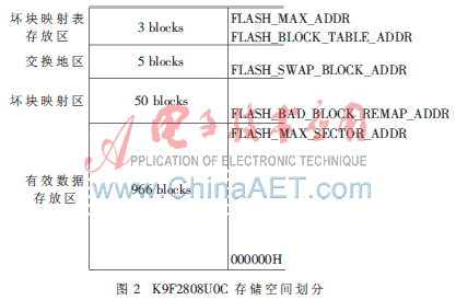

2.1 闪存空间划分
K9F2808U0C是16 MB×8 bit的NAND Flash,共有1 024个Block,1 Block=16 KB,32 Page/Block,1 Page=528 B=(512 B+16 B),其中16 B为备用区,主要存放NAND Flash出厂坏块标记、ECC校验码以及用户自定义区。K9F2808U0C地址空间是24 bit,分三个周期依次送入NAND Flash的地址锁存器。本文使用的地址均为字节地址,数据类型为DWORD(4 B)。
将K9F2808U0C的存储空间划分为四个区:坏块映射表存放区、交换块区、坏块映射区和实际数据存放区。文件系统管理的空间就是实际的数据存放空间,如图2所示。
2.2 各分区宏定义

各分区首地址计算公式:
FLASH_BLOCK_TABLE_ADDR=FLASH_MAX_ADDR+
1-3*FLASH_BLOCK_SIZE);
FLASH_SWAP_BLOCK_ADDR=(FLASH_BLOCK_
TABLE_ADDR-5*FLASH_BLOCK_SIZE);
FLASH_BAD_BLOCK_REMAP_ADDR=(FLASH_SWAP_
BLOCK_ADDR-50*FLASH_BLOCK_SIZE);
FLASH_MAX_SECTOR_ADDR=(FLASH_MAX_ADDR-
3*FLASH_BLOCK_TABLE_ADDR-5*FLASH_SWAP_
BLOCK_ADDR-50*FLASH_BAD_BLOCK_REMAP_ADDR);
文件系统管理的最大字节地址。
任意地址Addr:
所在块地址:Addr&(~(FLASH_BLOCK_SIZE-1));
块内偏移地址:Addr&(FLASH_BLOCK_SIZE-1);
块中的页:(Addr&(FLASH_BLOCK_SIZE-1))/FLASH_
PAGE_SIZE;

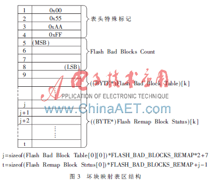

将BBI表通过特殊的方式保存,以后通过此种方式的逆向来识别BBI表。坏块映射表区的3个块的设计方法如下:
(1)在每块最后一页的首字节处做特殊标记,用于标识该块有没有准备被擦除:0xFF表示没有准备被擦除;0x00表示该块已经准备被擦除[4]。
(2)在每块的倒数第二页的首字节处写0x00,表示该块存放BBI表数据;并在第2、3、4、5个字节处以大端模式存放校验和,用于校验该块中存放的所有数据的正确性。该页的剩余字节写0xFF。
(3)在第一页起依次写:表头特殊标记(0x0055AAFF)、坏块总数(FlashBadBlockCount)、BBI表(FlashBadBlockTable)、重映块状态(FlashRemapBlockStatus),其结构如图3所示。
