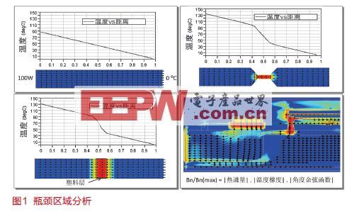

  散热障碍
  为了说明方便,一般把温度从低到高用蓝色、黄色、橙色到红色代表。我们可做如图1的实验,左上图的案例是一块铁板,把它降为0℃,然后再把它接上100W电源,这时会有热量传导过来,铁板温度改变,受电端达到90℃,但板子另一端还是0℃左右,因为这个板子导热很快。左下实验在冷却板——铁板的中间替换成塑料,因为塑料不导热,在加热的时候,由于受到了阻挡,铁板通电处的温度就升高到了130℃,可见材料的改变可能会改变你的散热效果。右上图所有的条件都与左上图一样,还是铁,但中间变细了,当你通电以后,这块板变细部分形成了瓶颈。
  这个实验说明,材料或结构的改变都会改变散热性能。
  Mentor的经验公式是(图1右下图):
  Bn/Bn(max)=│热通量│x│温度梯度│x│角度余弦函数│

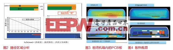

  当你的热流路径要走很长时,路过的区域越多,散热肯定更慢。
  图2还是图1形状一样的板子,但是用不同的材料,加热仍是100W,但上侧换成了铜(铜是导热最好的材料之一),下面是塑料,用Mentor的FloTHERM 9工具分析后,就会显示某些地方高亮,就知道哪些地方散热有问题,并考虑怎么能够让热散得更块——因为塑料导热性很差,因此把塑料换成铜后(图2右图),热量散得更快。
       散热案例
  通过对PCB板侧面观察(如图3),发现一些芯片的温度最高,可以找到让它更快散热的其他热流路径,方法就是因为这个地方原来是空气,因为空气传导能力非常小,换成导热衬垫(通常是金属)(散热捷径法)或金属挤压品(解决散热障碍法,图4),均增加了导热性,结果可看出没有红色了。

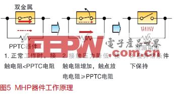

  MHP技术采用了一种新型混合电路保护方法,它将一个双金属保护器与一个聚合物正温度系数(PPTC)器件并联在一起(图5)。这种集成化的解决方案提供了一种可自我恢复的过流保护方法,它利用PPTC器件的低阻抗来防止双金属保护器在更高电流时的电弧放电行为,同时通过加热双金属来保持它的开路和闭锁状态。

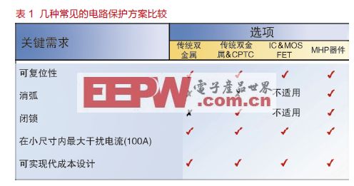

  泰科电子的电路保护产品大中华区高级销售经理江如祥称,与标准的断路器相比(表1),MHP30-36器件提供了良好的消除电弧放电特性,而前者则必须通过限制开关循环的数量来解决,这是由于触点间产生的电弧放电可能对其造成损坏。该MHP30-36器件还能帮助减少实际应用中放电场效应管(FET)和相伴的散热片的数量,而这通常是通过使用IC+FET电池保护设计来实现的。
