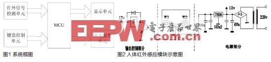

  智能库区防盗系统由MCU、红外信号检测、键盘控制、显示单元、声光报警等五个单元组成,系统框图如图1所示。

  检测单元选用人体红外感应模块作为传感器来输入报警信号,该模块直线检测距离远,范围广,工作也较为稳定,配备菲涅尔透镜时传感器的探测半径可达到15m,菲涅尔透镜焦距一般为5cm左右,使用时根据实际情况调整菲涅尔透镜与传感器之间的距离,一般把透镜固定在传感器正前方1~5cm处 [2]。
  人体红外感应模块如图2所示。其中1引脚接电源负极,3引脚接电源正极,电源为6~9V直流电压;2引脚输出报警信号,信号幅度约为4~6V,高电平有效,水平感应角度为90~140度,垂直感应角度为15~30度,感应距离0.5~15m,W1可调整灵敏度,W2可在5-120S范围内调整输出延迟。

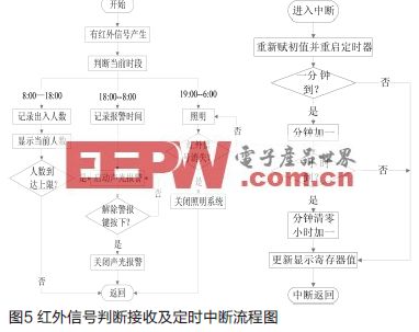

  系统工作时,主程序负责系统的各种初始化操作,检测硬件电路是否正常,并对定时器进行设置,具体流程如图4所示。
  系统工作时,若红外传感器检测到有人靠近,会产生一个高电平的报警信号输入到主控芯片,主程序通过查询当前时间跳转到相应的功能区:若在第一时段,则单片机发出指令实现声光报警并记录当前时间;若在第二时段,则对经过人数进行计数;若在第三时段,则控制照明系统开启并在人离开后关闭照明系统。红外信号判断子程序及定时中断流程如图5所示。
图5 红外信号判断接收及定时中断流程图
