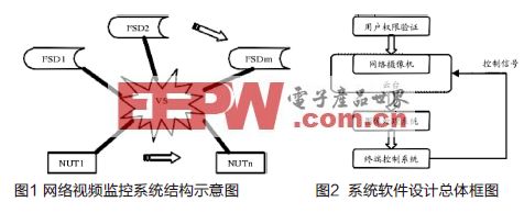

  网络视频监控系统适用于任何支持TCP/IP的10/100 Base-T以太网。系统实现的各种监控功能有:语音报警、抓图录像、轮巡监控、目标人物跟踪等。系统主要由网络视频前端监控设备(Video Forward Supervise device,VFSD)、视频服务器(Video server,VS)和网络客户终端(Network Guest Unit,NGT)三部分组成。
  硬件平台总体结构如图1所示。客户可以在不同的网络终端控制网络中的监控设备。在整个监控网络中,每个监控设备拥有自己独立的IP地址。终端只需要访问监控设备的IP就可以调看相应视频并进行监控操作。单个终端独立控制单个监控设备可以使用点对点控制。监控网络就是由这些点对点控制模块组成的。

  系统软件设计
  本软件结合JY2000P智能图像监控系统管理服务端软件,联接视频服务器和不同现场监控设备,可以在多种使用环境下灵活组建实用的网络视频监控系统。JY2000P智能图像监控系统Web客户端软件,在IE浏览器窗口中实现了多画面预览、摄像机控制、实时录像、电子地图导航、报警处理、权限控制等功能。相比以往的单机版监控软件,本系统主要有以下方面的改进:
  (1)统一集中管理系统数据,保证数据完整性;
  (2)有利于进行有效的权限控制,保证数据安全性;
  (3)真正实现瘦客户端,降低运行主机性能要求,节省系统资源;
  (4)分发部署灵活简单,方便升级维护;
  (5)更强大的网络资源共享能力,例如多客户机录像共享浏览;
  (6)模块清晰,扩充性好,例如可支持多种型号的视频服务器设备。
        系统设计为可支持多种数据库,支持大型数据库如:Oracle 9i、MS SQLServer 2000等。小型数据库如:MySQL、Interbase、Access等。根据现场实际使用情况可以灵活选择。
  考虑到目前实际情况需要,默认采用Access数据库,用户一般无需安装任何数据库支持驱动。系统的总体设计框图如图2所示。

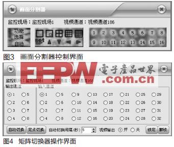

  画面分割器基本功能有:单路视频输入切换;多路视频输入组合切换,实现四画面、九画面、十六画面等多画面显示效果;实现画中画显示效果。在“摄像机列表”树视图中选中一个摄像机,如果该摄像机确已启动关联了一个画面分割器设备,那么就可以对该画面分割器进行控制了。单击“画面分割器”按钮,弹出“画面分割器控制”界面,如图3所示。
  矩阵切换器
  矩阵切换器是用于对多个型号视频矩阵进行设置,包括:输入通道与输出通道设置、锁定/解锁当前通道、自动切换设定等。操作界面如图4所示。如果在服务端软件“基本设置”页面启用了视频矩阵设备,那么该项功能有效。如果单击该按钮前,未选中任何摄像机,那么缺省选中首个现场首个摄像机节点。在“摄像机列表”树视图中选中一个摄像机,如果该摄像机确已启动关联了一个视频矩阵设备,那么就可以对该视频矩阵进行控制。
