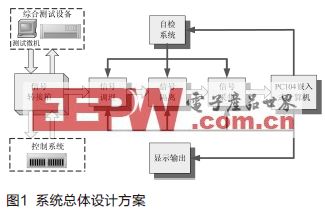

  对于测试设备和某控制系统,它们之间由电缆相连,测试设备向控制系统发出控制信号、发送数据及接收控制系统返回的状态信号均通过电缆传输,因此,综合测试设备和控制系统在各测试步骤中的工作状态均在这些电缆中有所反映。为此,本文提出了如图1所示的总体设计方案。
  在设备连接关系上,故障监测诊断系统通过信号转接箱与控制系统以及综合测试设备相连,当测试设备对控制系统进行综合测试时,信号转接箱将控制系统及其综合测试设备所产生的各种信号转接后送至信号调理单元,由信号调理单元完成对信号的滤波、限幅、整形、放大、隔离等处理。同时,PC104计算机通过PC总线向数据采集板发出控制指令,控制相应的继电器组和模拟开关工作,接通需要采集的信号通道,通过A/D接口板和I/O接口板对被测设备的电压量、频率量、开关量和时间量进行采集,并将采集到的信号进行分析、判断和显示[2~3]。
  针对测试设备监测信号具有种类多、数量大的特殊性,结合基于PC104总线的嵌入式CPU主板和数据采集板的结构特点[4],系统采用技术成熟的PC104总线CPU模块PCM3350、I/O接口板ONYX-MM-XT和A/D接口板DIAMOND-MM-AT作为开发平台,外加上自行开发的外围信号调理电路和接口模块,运用模块化设计思想,实现了故障监测诊断系统所要求的功能。

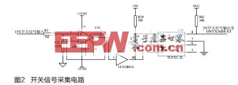

  对于31路高电平状态为5V的开关量,在经过图2的电路进行光电隔离后,分别接入扩展82C55#3板上的A口、B口和C口和ONYX-MM-XT板上82C55#2的C口。
  对于19路高电平状态为15V的开关信号,由于电压较高,需通过一个1MΩ和一个510kΩ的电阻分压,经电压跟随器跟随信号和ULN2803A反相驱动后引入到光电隔离芯片TLP521-2L输入端。当监测诊断系统需要采集数据时,PC104计算机通过PC总线分别向3片82C55发出控制指令,读取相应的数字采集通道,实现开关信号的采集。设计的开关信号采集电路如图2所示。

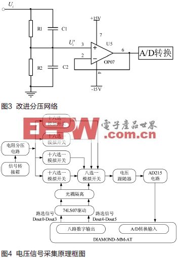

由式(5)和式(6)可知,如果A/D的输入阻抗值Ri和R2接近,将会给测量结果带来较大误差。解决的方法是在分压网络与A/D转换器之间加一个电压跟随器,由于电压跟随器的输入阻抗很大,Ri近似于无穷,因此,Ri对测量结果的影响可忽略不计,改进的分压网络电路如图3所示。
设计中为了减小因电阻分压带来的误差,电路中的分压电阻统一采用精度为1%的金属膜电阻。跟随器隔离之后,采样电路对原始信号的影响降低到了最低程度。

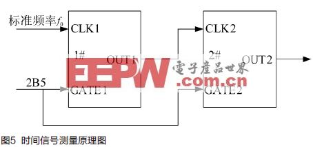

  根据测试设备的工作情况,本监测诊断系统要求的最大计时量应为3s,而一个带4MHz时钟的16位计时器最长计时时间仅为16.384ms,所以测量时间时需将二个16位计数器级联成32位来工作,这样计时器最长计时时间可达1073.742s。在硬件设计上,系统通过将计数器1和计数器2级联,即将计数器1的OUT1接至计数器2的CLK2,门控信号GATE1和GATE2均由ONYX-MM-XT板上82C55#2的B5口来控制,CLK1端接频率为4MHz的标准频率源。通过设定计数器2的初始计数值并在计数结束后读取其计数值,利用一定的换算关系即可计算出测得的时间,测量原理如图5所示。
