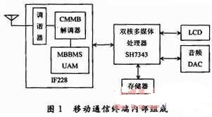

  采用IF228芯片的移动通信终端设计方案如图1所示,该手机终端主要由2个核心芯片组成,一个是CMMB单芯片IF228,另一个是集成了基带和 AP/CP功能的处理器芯片SH7343。IF228是集成调谐器、CMMB解调器、MBBMS UAM于一体的单一芯片,主要完成信号接收、信道解调和节目解密的功能。芯片SH7343是由瑞萨公司生产的一款应用于移动通信终端的双核多媒体基带处理器,其内置了SuperH架构的32位RISC处理器和DSP协处理器,CPU内部时钟主频为216 MHz,指令处理速率为478 MIPS,具有16位双向数据总线和26位地址总线,内部包含可供用户操作的片上RAM和Cache单元、4G地址空间、32位内部数据总线,8级流水线和片上乘法器,芯片所需工作电压为1.2 V,1.8 V,3.3 V,其功能模块包含H.264/MPEG-4编解码加速器、RTCMMU(内存管理单元)、BSC(总线控制器)、DMAC(直接内存存取控制器)等,包含各种功能接口,如FLASH,SDRAM,URAT,I2C,USB,SIU,SPI,LCD,CODEC,MFI,WSIM,WLAN等。该处理器芯片不仅能实现TS码流硬件解码,而且可承担起基带电路的信号处理和功能控制,同时SH7343内部集成一个高效电源管理模块,可在较高处理速率时优化 CPU电源功耗,可以为手持移动终端的开发和功能完善提供良好的系统解决方案。
  在移动通信终端应用中集成IF228非常方便,由于IF228的超小封装和极强的抗干扰能力,只要保证CMMB天线到IF228的射频信号没有较大的插入损耗,可以放在PCB板上任何方便的位置。IF228接收CMMB信号,输出数据流给多媒体处理器SH7343,多媒体处理器只需要把IF228当作是一个标准的SPI/SDIO设备,从中读取接收数据,按流媒体处理即可。
  由于IF228在CMMB的接收芯片里集成了MBBMS UAM功能,因此实现中国移动主推的TD+CMMB终端方案就变得非常容易,不再需要单独配置完成UAM解密功能的SD卡,降低了成本,也节省了资源。
