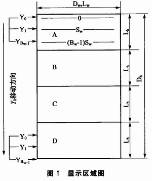

  需要显示的区域小于或等于实际显示区域时,采用静态显示即可。但大多时候需要显示的区域大于或等于实际显示区域,如图1所示。为了简化问题的分析,本文将显示区域高度设置为LED显示屏高度的4倍,宽度等于LED显示屏宽度。设显示屏的高度为Lh,宽度为Lw,则显示区域高度Dh=4Lh,宽度Dw=Lw。本文以单色显示作为描述对象,且Bw=Bn=8(Bw为扫描线条数,Bn为输出数据宽度),如图1所示。
  对于一个LED显示屏,宽度Lw和高度Lh确定后,显示屏单元板的排列方式也就确定了。单元板相邻的两条扫描线之间的距离为Sw,显示屏有Bw条扫描线,分别是Y0,Y1,…,YBw-1。每Sw行对应一位显示数据,显示屏上的每一个点对应于存储器中某个字节的某一位。Bw条扫描线分别指向:Y0=O,Y1=Sw,…,BBw-1=(Bw-1)Sw。用静态显示数据组织方法分别对显示块A、B、C、D组织显示数据。首先对显示块A的显示信息进行组织(X为列号):
  ①X=0,即当前扫描线各行与第O列相交各点的显示数据按D0,D1,…,DBw-1的顺序存储在存储器的第一个存储单元中。
  ②X值增加1,当前扫描线各行与X值对应列相交各点的显示数据存储在存储器的下一个存储单元中。直至将X=O至X=Dw-1的Dw个数据按顺序全部存储在存储器中。
  ③Bw条扫描线向下移动一行,重复第①至②步,直到Y0移动到Sw-1行时。
  ④数据组织结束。

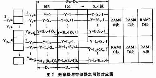

  显示区域B、C、D分别按照A的数据组织方式去组织显示数据。组织后的显示数据块按A、B、C、D的顺序存储在RAM0里,然后将RAM0中的显示数据块A、B、C、D按B、C、D、A的顺序拷贝到RAMl中,任何两个相邻显示块的显示数据在两块RAM中都有相同的地址存储区域。RAM0和RAMl的显示数据与存储器的对应关系如图2所示。
  如图2所示,扫描组1从Y0=0到Y0=Sw-1,对应显示块A,数据已组织存放在存储器中,可以直接输出显示数据;扫描组2从Y0=Lh到Y0=Lh+ Sw-1,对应显示块B也已经组织好,可以直接输出。但是扫描组3,它的位置非同一般,它的扫描线分别对应着两个块A和B;第O,1,…Bw-1条扫描线分别对应显示块A扫描组1的1,2,…,Bw-2;而第Bw-1条扫描线就对应显示块B扫描组2的第O条扫描线。如果要在显示屏上显示扫描组3对应的这一屏数据,就一定要同时使用到扫描组1的第1,2,…,Bw-1条扫描线和扫描组2的第O条扫描线组织的显示数据作为输出数据。由于显示块A和B的显示数据是分别组织的,这时就要取RAM0的D0,D2,…,DBw-1和RAMl的D0位作为输出到显示屏的Bw位数据,这就需要在两块RAM同时输出的2Bw位中选择需要的Bw位作为输出数据,并且这Bw位数据是连续的。

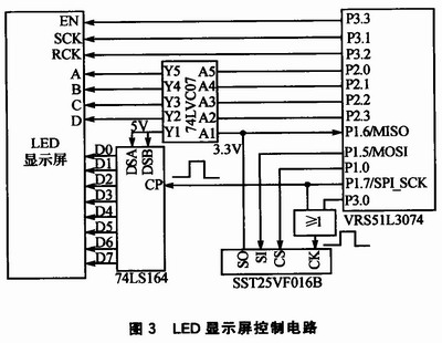

  LED显示屏控制系统如图3所示,VRS51L3074单片机内部自带精确的40 MHz振荡器,不需要外部晶振电路提供系统时钟。数据显示采用内存为16 Mb的SST25VF016B。双RAM技术输出显示数据的时候,是将两块RAM中相同地址的两个数据同时输出,所以,将两块RAM的显示数据存放在一块串行存储器中时,偶地址单元应存储RAM0的数据,奇地址单元存储RAMl的数据,数据输出时每次输出16位数据。串行存储器和单片机的工作电压都在3.3 V左右,但是VRS51L3074可以兼容5V,简化了控制电路。控制信号和显示数据在输出到寄存器74LS164和显示屏的时候,需要用74LVC07进行电平转换。

  ①将扫描线行地址通过P2端口的低4位送给LED显示屏。
  ②通过显示数据在显示区域中的位置,计算显示数据在存储器中的地址,并计算出数据选择的位数i。
  ③通过单片机P3.0口模拟移位脉冲,输出到串行Flash时钟信号,移位脉冲数由数据选择位数i决定。使输出数据产生错位,正确地选择输出显示数据。
  ④启动SPI读取显示数据,SPI传输字长设置为16位。模拟脉冲已经输出到串行Flash使数据产生了错位,输出16位数据[Di,Di+1,…,D7,…,D15,D0,…,Di-1],输出到显示屏的数据[D8+i,…,D15,D0,…,Di-1]在高8位,经过移位刚好可以存放在移位寄存器中。每行第一个数据输出后,此行各列数据都直接输出。
  ⑤16位数据输出完毕后,通过P3.1脚产生一个SCK脉冲,将移位寄存器74LSl64中的数据输出移入到单元板的串行移位寄存器74HC595中。
  ⑥重复第④至⑤步,直到一行数据全部输出完毕后,由P3.2产生一个RCK脉冲,读取的一行数据将输出显示,然后扫描线下移一行。
  ⑦重复第①至⑥步。
  此电路有这样几个特点:显示数据从串行Flash输出后,不经单片机的处理,直接以DMA方式输出到移位寄存器74LSl64,同时实现串并转换,既节省数据处理时间,又提高显示效率。在每场数据输出之前,通过信息在显示区域中的地址计算数据选择位数i,并通过P3.O端口模拟i个脉冲输出到串行Flash,移出i位数据,数据产生错位,使输出显示的数据在16位输出数据的高8位,可以直接存放在移位寄存器中,输出到显示屏。以后同行各列的显示数据输出时,无需再进行数据选择位的判断,直接将显示数据从存储器中输出到显示屏。

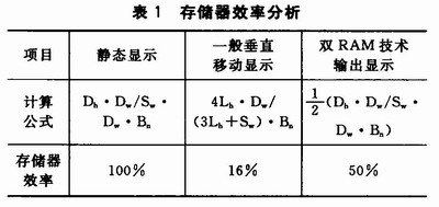

  存储器效率分析如表1所列。
  由表1可知,采用双RAM技术输出显示大大提高了存储器效率,降低了显示数据存储器的占用。当显示信息量较大时,动态数据组织使用的存储器比较多、利用率低,而采用双RAM技术正好解决了这个问题。一块RAM(静态显示时)的存储器效率是100%,双RAM的效率是50%。当有N块RAM时,效率为(N-1)/N。
