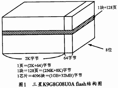

  不同厂商不同型号的flash的结构都大同小异,图l所示是三星K9G8G08UOA型号的flash结构图,图l中的1个flash芯片包含4096个物理块(block),每个物理块含有128个页(page),每个页包含2112(2048+64)字节其中多出的64字节用于存放纠错码及其他信息用。

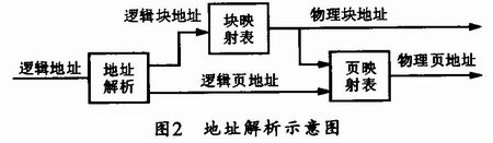

  为了减少更新数据时原有数据的搬移,提高写操作的速度,本文提出了采用两级地址映射的机制,也就是在块级别逻辑物理地址映射的基础上引入页级别上的逻辑物理地址映射。一个逻辑块对应一个或两个物理块(称为母块和子块),逻辑块中的逻辑页对应一或两个物理块中的某个面。图2所示是其地址解析示意图。
  在读写时,首先应将逻辑地址分为逻辑块地址和逻辑页地址,再根据块映射表将逻辑块地址映射到物理块地址,然后读取母块和子块中的sDare区,并据此建立页映射表,再根据逻辑页地址映射到物理页地址,从而完成从逻辑地址到物理地址的转换。其数据更新示意图如图3所示。

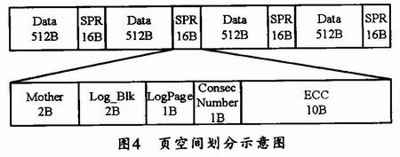

  Flash中每个页里的每个字节都是没有任何差别的,物理上并没有data区和spare区的区别,具体怎样划分data区和spare区,可由用户自己决定。本设计采用的划分办法如图4所示,这样,每个扇区和一个spare区相连,故可方便连续读出,并进行校验纠错。
  图4中同时给出了Spare的区定义,其中两字节用于标识本物理块所对应的母块;两字节用于标识本物理块对应的逻辑块;一字节用于标识本物理页对应的逻辑页,一字节用于标识连续逻辑页数(表示上面连续逻辑页的个数,此域可以辅助加快建立页映射表的时间),余下的10字节用于存放ECC,这样可以达到4字节错误的纠错能力。一般情况下,前面的4个字节是建立块地址映射表的关键,其次,后面两个字节则是建立页地址映射表的关键。
