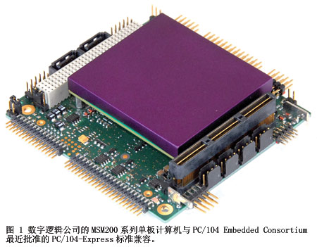

瑞士数字逻辑(Digital-Logic)公司提供多种PCI/104-Express卡,包括MicroSpace MSM200 系列单板计算机(图1)。模块采用英特尔Atom处理器,运行速度为1.6 GHz,还提供多种板载RAM选项。模块的目标应用是电池供电的移动计算机、视频信息终端、具有音乐输出的游戏系统、测量仪器和电信设备。除了具有高速中央处理器 (CPU)之外,MSM200为上述应用提供所有标准的PC接口,包括以太网接口、一个音频控制器、四个 RS-232 接口和两个串行及一个平行磁盘接口。 MSM200 的起价为每单位(100)364 欧元(约520 美元)。

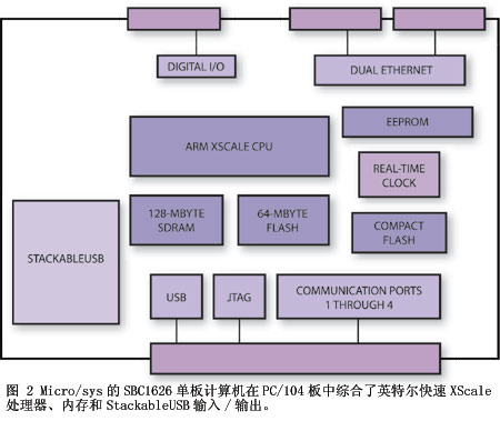

  Micro/sys Embedded Systems基于PC/104外型尺寸创建了一种新的可堆叠式结构,提供了另一种方法来加强通信协议。StackableUSB使用 USB,并且保留了PC/104的尺寸和堆叠优势。 StackableUSB 支持多达16个外围板,利用USB即插即用的功能,而且无需使用带有内置堆叠嵌入连接器的电缆。Micro/sys最近推出了基于 104外型尺寸的SBC1626网络就绪控制器,它带有7个 USB 端口,包括5个通过StackableUSB连接器的主机端口和2个客户端USB端口(图2)。除了联网功能之外,基于ARM的SBC1626还具有24条数字输入/输出线路、8个可读取DIP交换机、8个供应用程序使用的LED以及4个RS-232端口。64 MB板载线性闪存和128 MB SDRAM支持Linux或Windows CE等高级操作系统。基本SBC1626的起价为450 美元(1件)。
