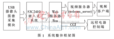

本系统主要在嵌入式系统上进行视频监控模块和远程电器控制模块的设计。嵌入式系统由嵌入式处理器S3C2410和Linux系统组成。视频监控模块由Web服务器、视频服务器和客户端以及实现通信的通道组成。远程电器控制模块在Web服务器上,通过CGI交互,实现对家电的控制。本系统采用模块化设计,由嵌入式系统模块、视频采集模块、视频服务器模块、视频客户端模块和远程电器控制模块组成。系统的整体框架图如图1所示。嵌入式处理器S3C2410是一款基于ARM920T内核的16/32位RISC微处理器。内部带有全性能的MMU(内存管理单元),它适用于设计移动手持设备类产品,具有性能高、功耗低、接口丰富和体积小等优良特性[2]。

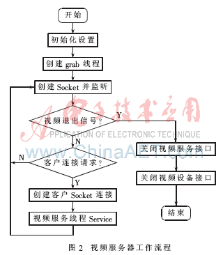

视频信息通过摄像头采集到的图像需要通过网络传送到另一端,并通过浏览器显示出来,这一过程通过视频服务器实现。视频服务器的工作主要是与客户端建立链接,并根据客户端用户的指令,调用相应的函数处理客户端的控制要求。视频服务器工作流程如图2所示。

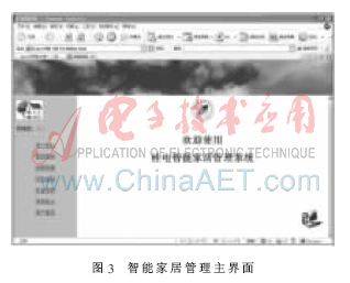

首先,设置开发板的IP,即在超级终端下输入命令ifconfig eth0 202.193.74.230。在实验室的另一台电脑主机上运行IE浏览器,输入设置好的IP,访问板子的主监控界面。智能家居管理主界面如图3所示。
点击远程控制,出现如图4所示的家电控制界面,选择电器的状态(开或关),就可以通过网页实现电器的模拟开关。点击视频监控,将出现视频监控的界面,如图5所示(本机电脑网页上实时实现的是另一实验室的监视画面)。
