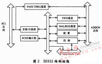

采用专用芯片放置在插卡电路与PCI总线之间,提供传递数据和控制信号。如PLX公司开发的PLX9080和PLX9054系列芯片,AMCC公司的S59xx系列等。AMCC公司的S5933是一种功能强、使用灵活的PCI总线控制器接口芯片,采用160PQFP和208TQFP 两种封装形式,符合PCI局部总线规范,即可作为PCI总线目标设备(Slave),实现基本的传送要求,也可作为PCI总线主控设备(Master)访问其他总线设备。原理框图如图2所示。
S5933提供了3种物理总线接口:PCI总线接口、ADD-ON总线接口及外部配置存储器(BIOS-ROM)接口,数据传输可以在PCI总线与 ADD-ON总线之间或与外部配置存储器之间进行。PCI总线与ADD-ON总线之间的传输可以使用3种通道:信箱寄存器通道、FIFO通道和PASS- THRU通道。
(1)信箱寄存器通道。S5933的信箱寄存器(MAILBOXES)提供双向数据通路,主要用于多路/分路器与AD-DON总线之间传输命令和状态信息,并可基于指定MAILBOX事件,可在PCI总线或ADD-ON总线产生中断。
(2)FIFO通道。FIFO通道主要包括2个32×8FIFO,分别实现从PCI到ADD-ON和ADD-0N到PCI的数据传输。这2个FIFO均支持PCI总线主设备操作,支持突发传输。
(3)PASS-THRU通道。PASS-THRU传输通道为PCI总线提供一种寄存的访问端口,通过握手协议访问ADD-ON上的资源。PASS-THRU通道只能作为目标设备,支持突发传输。
