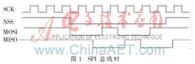

SPI(Serion Perpheral Interface)[3]是一种高速的、全双工、同步的通信总线,并且在芯片的管脚上只占用4根线,节约了芯片的管脚,同时为PCB的布局节省空间,提供方便,正是出于这种简单易用的特性,越来越多的芯片集成了这种通信协议。SPI的通信原理很简单,它以主从方式工作,这种模式通常有一个主设备和一个或多个从设备,需要至少4根线,事实上3根也可以(用于单向传输时,也就是半双工方式)。也是所有基于SPI的设备共有,分别是MISO(数据输入),MOSI(数据输出),SCK(时钟),NSS(片选),如图1所示。
(1)MOSI:主设备数据输出,从设备数据输入。
(2)MISO:主设备数据输入,从设备数据输出。
(3)SCK:时钟信号,由主设备产生。
(4)NSS:从设备使能信号,由主设备控制。
使能信号低电平有效,当使能信号为低电平时,输出数据(MOSI)在串行时钟(SCK)下降沿变化,输入数据(MISO)在(SCK)上升沿变化。
