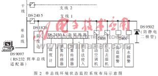

采用单总线技术设计环境状态监控系统,只要将一条双绞线(一根为信号线,一根为地线)从计算机拉向监控现场,然后将各种监控对象挂在其上就可以了,其示意图如图2所示。图中是以PC机串行口作输出的,因此需要串接一个由RS232到单总线的适配器。实际上,单总线技术也允许从PC机或单片机并行口的某一位输出。图中只画出了一个监控现场的配置,其布线接头与电话线路通常用的一样,插入和拔出都很方便。
该技术作用距离通常为300米,经扩展可达2000米。可以组建成一个由PC机驱动的微型局域网,该网干线长度可达200米,可挂20路支线;支线长度可达50米,可挂30个器件,能满足一般监控系统的要求。

当采用PC机进行低速测控时,用串行口RS232连接是很方便的,但它不能同时挂上许多测控对象。为此要采用RS232到单总线的适配器,实现与PC机方便的连接。达拉斯公司提供DS9097等型号的适配器,它可完成多线对一线的转换及电平的变换。
3.2 数字温度计

该温度计是利用温敏振荡器的频率随温度变化的关系、通过对振荡周期的计数来实现温度测量的。为了扩大测温范围和提高分辨率,使用了一个低温系数振荡器和一个高温系数振荡器分别进行计数,并采用了非线性累加器等电路来改善线性,故此DS1820具有上述良好的特性,而且售价仅为通常模拟温度变送器的十分之一左右。

这样,上述温、湿度的检测,也可改用A/D转换器DS2450和模拟式温、湿度传感器串接来实现。图2中的烟雾传感器用作防火报警,通常有离子式、光电式两种,其输出电压超过A/D设定门限则做火灾报警。防非法侵入可选用热释电式或红外式传感器,当有人侵入行动时,其输出电压可由A/D判知告警。

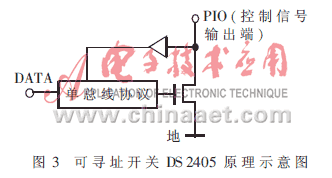

达拉斯公司提供了一些可寻址的控制开关,如DS2405,其主要特性为:
·适用于单总线协议
·由单总线上的数据作为开关信号,控制漏极开路输出端的通断状态,如图3所示。
·PIO引脚吸收能力大于4mA/0.4V
·不用外接电源
·三种封装形式:TO-92三脚塑封;SOT-223四脚平面封装和C-Lead六脚表面安装封装。

该芯片实际上是符合单总线协议的ROM硅片,厂家在其中写入了唯一的序列号,用作寻址定位的标识。例如图2中的浸水报警,当置于地面上的探测器被水淹了,则短路接通了DS2401,被计算机查询到后就会发出浸水报警。
3.6 防静电保护二极管
为防止处在开路状态易受静电等干扰侵入,通常在单总线线路的末端都接上DS9502之类保护二极管。
