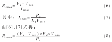

  另外由图可知当Vs选定后,工作点就决定于电源内阻Rs。要使工作点永远不会进入非有效工作区,负载线斜率(-1/Rsmax)应有一个极限,即电源内电阻Rs应有一个上限Rsmax。由图可知:
也就是说电源部分与DC-DC转换器之间的总电阻Rs应保证始终小于Rsmax。否则DC-DC转换器的工作点就会进入非正常工作区而严重损失系统效率,甚至使DC-DC转换器完全停止工作,这一点在实际设计中尤为重要。DC-DC电源对电源部分与DC-DC转换器之间的电阻Rs要求是非常高的。例如将5V电源转换成3.3V输出,并提供2A的负载电流,如果选用DC-DC转换器MAX797芯片(Vmin=4.5V),并保证有90%的转换效率,则Rs应不大于0.307Ω;若要求有95%的转换效率,则Rs应不大于0.162Ω。可见DC-DC电源对电源部分与DC-DC转换器之间的电阻Rs要求是非常高的。Rs也是影响系统效率的关键因素。
