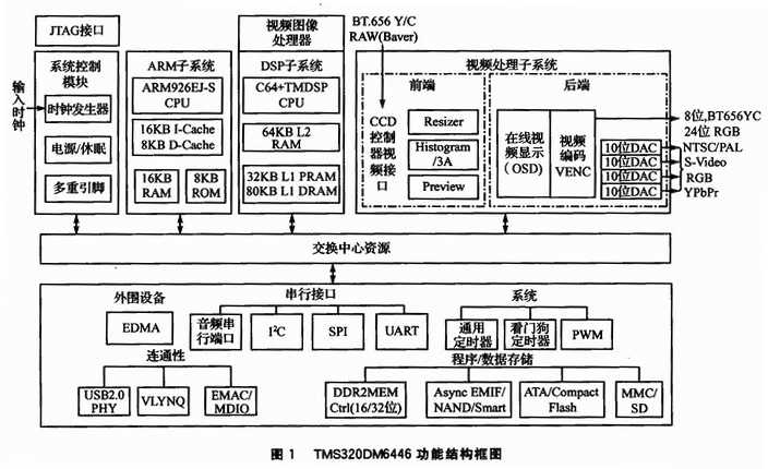

数字电影放映系统主要是以数字多媒体处理器TMS320DM6446为核心来实现的。TMS320DM6446是TI公司的高集成度视频处理芯片,业界称为达芬奇(DaVinci)数字媒体片上系统(Digital Media system-on-Chip,DMSoC)。图1为TMS320DM6446功能结构框图。
如图1所示,DMSoC包括ARM子系统、DSP子系统、视频处理子系统(VPSS)、系统控制模块、电源管理模块、外部存储接口、外围控制模块和交换中心资源(SCR)等。其中,ARM子系统主要负责TMS320DM6446系统的整体配置和模块功能控制,以及调用视频算法。工作频率近600 MHz的DSP子系统负责视频算法的执行,其最大处理能力可以达到4800MIPS,极大地增强了音频和视频的解码能力。视频处理子系统包括1个视频前端输入接口(VPFE)和1个视频末端输出接口(VPBE),视频前端输入接口用于捕获视频信号,视频末端输出接口将图像输出到OSD上显示。

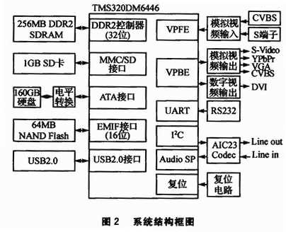

本系统的结构框图如图2所示。系统通过异步外部存储器接口(EMIF)外接64 MB的NAND Flash,用于存储启动代码和数据,以引导加载ARM Linux操作系统。利用ATA控制器接口外接160 GB 2.5 in的ATA硬盘,主要用于Linux系统的文件系统、应用程序和大量数字影片文件的存储。由于ATA硬盘输出的是3.3 V电压信号,而TMS320DM6446硬盘控制器输出的电压信号为1.8 V,为使硬盘与主CPU正常连接,需要电压转换芯片来保证硬盘的正常工作。此外,为了方便改变视频节目及便于实验的测试,本系统还通过MMC/SD存储卡接口扩展了2 GB的SD卡和USB2.0接口。利用TMS320DM6446的32位DDR2控制器接256 MB DDR2型SDRAM缓冲视频输入图形数据,作为OSD的缓冲器来存储ARM和DSP代码。
系统的视频前端输入接口(VPFE)支持复合视频(CVBS)输入及S-端子输入。视频末端输出接口VPBE支持模拟视频输出,包括复合视频(CVB-S)输出、S端子输出、分量视频输出(YPbPr)及VGA输出;同时,支持数字视频输出(DVI)。视频解码模块采用TI公司的高质量视频解码芯片TV-P5158,把常见的基带模拟视频格式转换为数字视频格式。输入的视频数据通过TVP5158视频解码芯片转换成10位YUV4:2:2的格式,然后送至视频前端处理,处理完的数据再经视频末端处理后保存至硬盘。音频解码模块采用TI公司的低功耗立体声解码芯片TLV320AIC33。考虑到系统要接多个模块,这里利用AIC33串行总线控制支持的I2C协议,通过I2C接口与DSP的音频端接口相连。另外,为了监控硬件平台的启动情况,利用TMS320DM6446集成的UART外设控制器,扩展了UART通用异步串口,配置RS232用于系统启动时控制台。

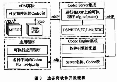

在进行本系统软件开发时,软件开发流程如图3所示。
软件开发具体步骤如下:
①DSP端,在TI公司推出的CCS3.3开发环境下,把音视频解码算法修改成符合数字媒体标准(xDM)的形式,并编译生成一个算法的库文件*.lib(等同于Linux环境下的*.a64P,直接在Linux环境下修改文件后缀名即可)。
②生成一个在DSP上运行的可执行程序*.x64P(即.out文件),也就是Codec Server。本系统的Codec Server里集成了MPEG-2、MPEG-4、H.264、AAC、MP3、G.71l多种形式的音视频解码器。

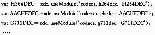

③根据Codec Server的名称及其中包含的具体的音视频解码算法,创建Codec Engine的配置文件*.cfg,包括Engine的不同配置、名称,每个Engine里包括的Codec以及每个Codec运行在ARM还是DSP端等。例如,在.cfg文件中,可以修改取得Codec模块的相关语句,按需要引用Codec模块。取得不同模块的语句如下;
代码模块可以自己开发,也可以充分利用第三方的软件技术,任何与xDM兼容的算法都可以集成到Codec Server中。这样就避免了开发的重复性,降低了开发的难度。
④将收集到的不同音视频Codec包、Codec Server和Engine配置文件*.cfg以及应用程序通过编译、链接,最终生成ARM端可执行文件。2.2 达芬奇中间框架Codec Engine

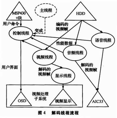

解码线程的流程如图4所示。
应用程序主要包括5个POSIX线程:主线程(控制线程)、视频线程、显示线程、语音线程以及音频线程。从图4中可以看到,视频、语音、音频线程在主线程变成控制线程之前产生。显示线程由视频线程产生。“MSP430+IR”用来接收用户输入的命令,只有在命令行里提供了一个视频文件时,才能建立视频线程。同时,由于音频和语音要求同样的外设(AIC33),因此,不能同时解码音频和语音文件。此外,所有的线程都是抢占式的,基于优先级的时序(SCHED_FIFO),其中,显示线程具有最高的优先级,接下来是视频线程,控制线程的优先级最低。线程的初始化由Rendezvous公用程序模块来同步。该模块使用POSIX的条件来同步线程的初始化。每个线程执行其初始化后,通知Rendezvous的对象。所有的线程都结束初始化后,同时解锁,开始执行主循环。

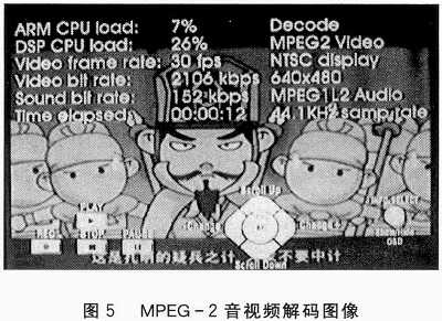

测试时,在超级终端里输入解码命令,硬件系统通过MSP430解析输入的命令,读取存储在HDD(硬盘)里的音视频数据,利用OSD在线显示解码的影片。图5~图7分别为对MPEG-2、MPEG-4、H.264音视频的解码图像。
