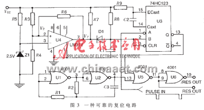

图3是一种可靠的复位电路,由四部分组成:
  (1)或非门U1、U2与R1、R2、C3构成高低电平相间的矩形波振荡电路。当U3的输出端Q=H时,复位信号无效,当Q=L时,复位信号有效。复位信号有两个,是为了适应不同的CPU及接口芯片。
  (2)VCC检测电路。U4与R3、R4、R5、Z1等构成VCC检测电路,只要VCC<4.75V,那么比较器同相端电压V2<2.5V, 输出V7=L,U3的CLR=L,则Q=L,U5的输出由U5的13脚决定,因该脚是矩形波信号,故经取非后输出也是矩形波信号,此时复位信号有效。
  (3)R8、C1构成延时电路。当VCC>4.75V时,在最初一段时间内,因C1电压不突变,故U3的CLR=L,复位信号有效。这段时间是为了保证微机系统的晶振稳定振荡后才允许CPU工作。
  (4)U3、R9、C2与PULSE IN 构成CPU运行监视单元,即WATCHDOG电路。U3是一单稳态触发电路芯片,在电源正常后,引脚2、3为高电平,引脚1为输入信号PULSE IN。该信号由CPU提供,只要在时间T(T由R9、C2决定)内有负脉冲出现,则U3输出Q端一直为高电平。此时或非门U5的输出端一直为低电平,复位信号无效。若在时间T内没有负脉冲出现,则U3输出Q端为低电平,U5的输出由其引脚13决定,复位有效。在电源正常后CPU开始运行,程序中具有这样的功能:在时间T内使PULSE IN产生一个负脉冲,只要程序正常运行,就不会产生复位。一旦当CPU运行脱离正常流程,则没有负脉冲产生。在超过时间T后Q端变为低电平,复位信号有效,使CPU重新接预定程序运行。此电路虽然工作可靠,但电路比较复杂。

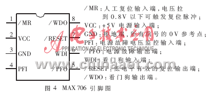

  MAX706在电源电压低于4.40V的情况下产生复位脉冲,此器件有8脚的DIP和SO两种封装形式,管脚如图4。

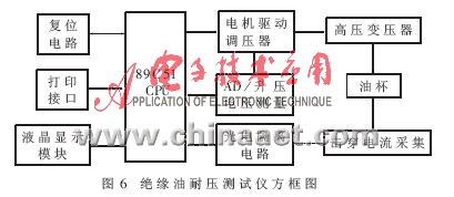

  以MAX706为核心的复位电路在实际应用中具有很高的可靠性,目前得到了广泛的应用。但在一些特殊场合,如强干扰环境中,此电路不能可靠工作而需要改进,笔者在研制80kV绝缘油耐压测试仪中遇到此问题。在测试过程中,需要有一个可调的高压电压,该电压加在绝缘油杯两端,电压从零逐步上升,当油在任意时刻击穿时,当前电压值即为油的绝缘值。该耐压测试仪由图6所示的几个主要部分组成。
  系统核心是AT89C51,高压产生电路的工作过程是由CPU控制的步进电机带动自耦变压器产生0~220V交流电压,然后交流电压经1:400变比的高压变压器产生0~88kV的高压。当绝缘油在任意时刻击穿时,高压切断。此时,由高压采集电路采集并记录当前击穿电压值。经LCD液晶屏显示结果。为确保系统稳定可靠的运行,我们起初使用了图5所示的复位电路。但在系统中存在3种情况的干扰源:
