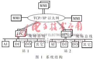

系统结构见图1,这是一个两级分布式监控系统。在现场级两台互为热备的现场计算机通过现场总线与现场设备相连,实时采集现场数据并向现场设备传送监控级发来的控制指令,同时把各种实时信息发送到监控级。在监控级,各监控计算机通过TCP/IP以太网与各现场计算机相连以获取现场数据,并提供GUI以便操作人员监视及控制现场设备。

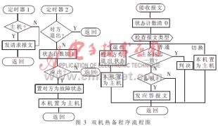

具体实现方法为:主机定时向备机发送请求报文,备机收到后就发一个应答报文;同时另设一定时器,当收到对方的一个报文就把该定时器清0,与此同时定时器定时加1。若定时器溢出,则表示对方故障,否则表示对方正常。程序包括定时发送、故障检测及接收处理三部分,它们是并行工作的,流程图见图3。通过对发送定时器及检测定时器定时间隔及检测次数的设定,可以决定切换时间。

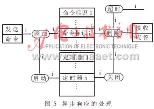

2) 不需设置IP地址。这有两层含义,一方面发送方不需知道接收方的地址,因为IP广播地址是个固定地址;另一方面,各监控计算机也不必知道各现场计算机的IP地址,因为当它收到广播后,就可以获得发送方的IP地址,然后把它存在一张地址表中,以后向该现场计算机发送指令时就可以直接从地址表中取出其IP地址。这种处理方法有点类似于TCP/IP协议地址解析中的动态联编[1]。但数据报方式的可靠性不如流式高。对于现场计算机,因为数据定时广播,这种可靠性的差别并无大碍。但对监控计算机而言,它发出一个请求,必须知道该请求是否被响应。因此采用了异步确认机制(见图5),处理过程为:在发送端设一张表,当发送一个请求时为该请求分配(或预先分配)一个标识,然后把该标识随同请求一起发出去,同时启动超时定时器;接收端响应该请求后,发回一个含有请求标识的应答报文;若接收端收到该应答报文,则删除表中的请求标识,同时定时器停止,否则将发生超时,表示请求未被响应。
