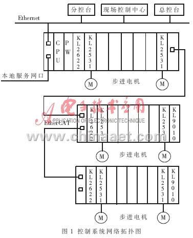

整个控制系统分为6组,每组分为几个电机数目不等的控制区域,图1表明其中某一控制区域的网络控制拓扑。控制系统采用FCS(Fieldbus Control System)控制架构设计,控制器CX1020向下通过电机控制模块KL2531/KL2541实现对底层电机的控制,向上则通过自身所带的以太网模块以及以太网交换机接入控制系统,现场控制中心通过控制服务器实现对被控设备的操作控制,完成系统内设备调度管理,通过网络按照控制流程对设备进行控制。

采用1台CX1020 CPU带若干个电机控制模块的控制方案,每个CPU模块最多可带255个终端模块,满足控制区域内所需最多控制器的需求。为了更加合理化布局,采用BK1120/EK1110模块将控制系统分为3排,控制器与上层分系统控制台或总控管理/束组控制台之间通过工业以太网(Ethernet)相连接,控制系统块与块之间则通过超高速工业以太网EtherCAT进行连接,而每一控制模块内部每个电机驱动端子模块之间则通过自身背板总线上的K-Bus总线进行连接。由于EtherCAT网络通信的高速性,保证了从控制台下达的指令被控制系统接收后,运动控制命令能迅速下达到每个电机驱动模块,充分确保实时性的要求。电机收到运动指令后,按照要求的方向运行至指定的位置。在指定位置的设备上安装光电开关或微动开关,信号将导入输入模块BL1002/BL1408用以确定最终位置是否准确,以及是否需要修正。

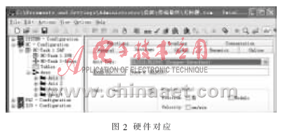

(2)在NC Configuration中添加要控制轴的个数,即所需要控制的电机的数目,然后将所建立的轴与硬件扫描后使该轴的控制器相对应,添加建立所需要的轴和轴与控制器对应后的结果如图2所示。

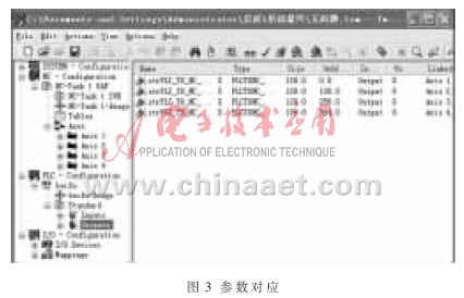

  (3)在PLC Configuration 中导入程序,实现程序中的轴控制参数与硬件控制器的对应,对应结果如图3所示。

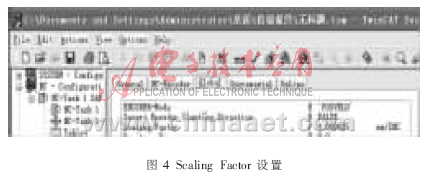

步进电机拖动设备的运动距离主要由电机的步距角、细分数及传递丝杠的螺距参数决定,通过这些参数计算出电机转动运行圈数和设备运动距离的系数,然后将其填入Scaling Factor,便可在程序中直接指定设备的运行距离,由程序计算出电机执行所需的脉冲数。Scaling Factor设置如图4所示。此外,为了保证步进电机运行的平稳性要求,启动和加速时间、速度曲线也可设定载入控制器,以减少软件编程,提高系统可靠性。加减速参数设置如图5所示。
