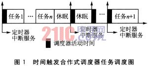

时间触发合作式调度器的主要功能就是唤醒在预先确定好时间执行的任务在工作时间,调度器检查静态的任务链表,根据任务的周期判断是否有任务需执行,如果有则立即执行任务;任务执行完后继续检查任务链表,重复上一个过程完成链表检查后,由于节能的关系,CPU进入休眠状态,直到下一个时钟节拍的到来其任务调度机制如图1所示由于合作式调度器能保证在同一时刻,系统中只有一个任务被触发,而且在任何时刻系统中都可以保证有任务在执行这样,系统的使用效率得到了提高在分布式系统中,各个节点间存在着时间的漂移(由于每个节点所处的环境以及时钟晶振的制作工艺等存在差异),所以必须动态地对节点时钟进行调整,使整个系统的各个节点时钟能够同步。

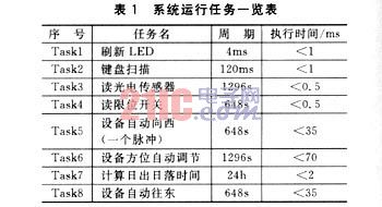

本文涉及的跟踪系统采用传感器跟踪与天文定位跟踪相结合的模式即通过当地的经纬度与当前日期计算日出、日落时间,然后根据日落、日出的时间差及电机的步距角,每隔一段时间输出一个脉冲控制设备自动往西同时,根据光电传感器输入,每隔一段时间控制电机在东、西、南、北四个方向自动调节设备,使设备与太阳光保持垂直图3给出了太阳跟踪器上下文环境图,给出了系统与传感器和执行器接口的简单描述由图3可知实现系统功能所需的任务、任务周期及执行时间如表1所列。
在表1所列的任务中,Task2每120 ms执行一次键盘扫描,用于设置当前时间、经纬度及保存手动调节设备的输入Task6根据手动调节设备输入及光电传感器的输入调节设备方位Task7计算日出日落时间,每24小时执行一次Task3、Task4、Task5与Task6,采用swith_case结构,不在运行时间范围内,程序直接跳出,否则运行相应的任务,Task8在到达日落时间或设备触及西方向限位器时起作用,控制电机使设备对准太阳升起位置。
根据合作式调度器的原理与各任务的周期,设置定时器每4 ms产生一个周期中断信号因为有多个任务的执行时间超过4 ms,Task1无法按规定的频率执行此外,有多个任务的 最坏执行时间超过30 ms,使键盘扫描的灵敏度受到影响因此采用直接将Task1、Task2包含进定时器中断服务子程序的方法,从而使所有任务的周期及执行时间均能满足系统任务可调度的要求。
