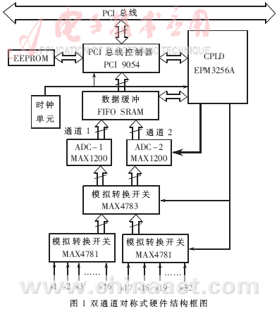

系统硬件组成如图1所示。32路采样的模拟信号分为互相独立的两个通道输入,每个通道接收16路信号,由两个互相独立的8路模拟开关控制。这样给系统数据的获取提供了比较大的自由度,可根据实际需要实现不同的控制组合。
每个通道输入的模拟信号送入一个A/D转换器,进行独立数据处理,并将数据缓存入不同的FIFO SRAM地址空间。4组8路数据的存储和传输互相独立,这样使得数据采集速度得到提高。
系统使用了CPLD技术。在CPLD中央控制逻辑的协调下,重新组织数据包,通过PCI数据总线将数据传送到计算机,实现高速实时的数据采集和处理。
2 系统硬件设计
整个系统的硬件分为数据输入模块、A/D转换模块、数据缓冲存储模块、PCI接口模块及CPLD控制模块五大部分。

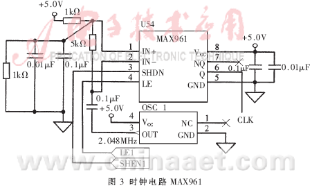

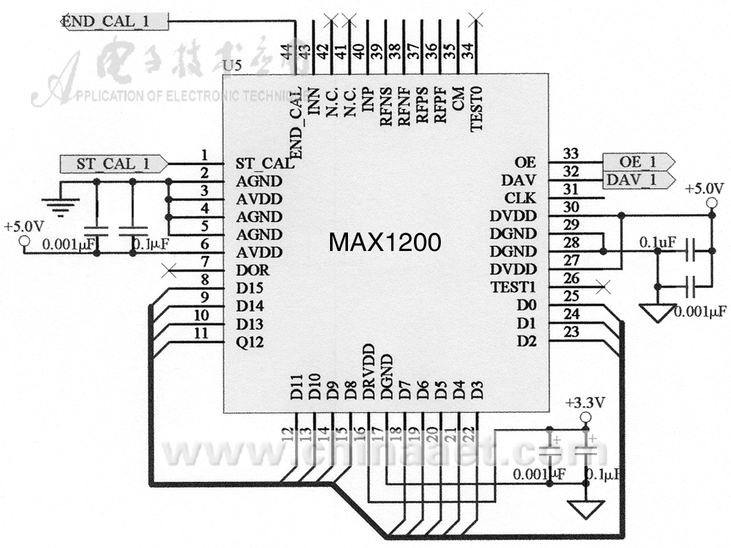

由数据输入模块输出的模拟信号送入A/D转换模块进行模数转换,得到精确的数字信号。该设计中A/D转换器选用MAX1200[5],如图2所示。MAX1200具有单通道全差分输入,16位精度,1Ms/s转换速率,流水线结构,带有数字误差校正和自校正功能。其转换速率由2.048MHz的外接精准时钟信号以及时钟产生电路MAX961决定,如图3所示。

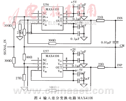

MAX1200通过外接MAX4108转换电路,将单端输入信号转换成差分输入信号,使得输入信号电平扩大一倍,信号处理能力与抗干扰能力得到增强,如图4所示。

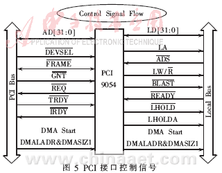

鉴于本数据采集系统采集的数据量大,在把获取的数据传输给计算机进行分析处理时,应用了先进的高速PCI接口技术[3-4],以32位133MB/s的速率运行。将PCI9054 MODE0与MODE1的工作模式设置为C 模式,即数据和地址分别都为32位;采集系统的本地数据与本地地址操作采用非分时复用组态,LA0~LA31为本地地址,LD0~LD31为本地数据;系统与计算机接口的数据和地址采用分时复用模式,32位宽AD0~AD31。存储PCI9054 配置信息的EEPROM采用93CS56芯片。PCI接口的逻辑信号流如图5 所示。
