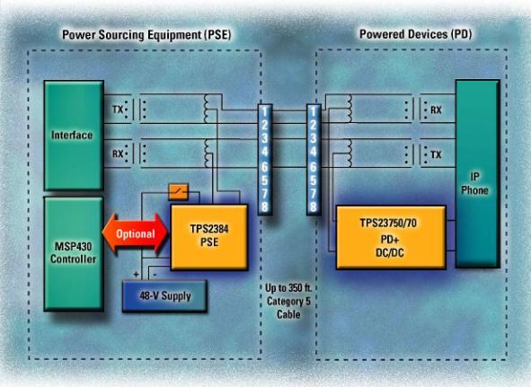

为达到更高电压的更高功率需求,将所有四对电缆与两个 PSE 操作端口搭配使用是可行的解决方案(如图2)。采用此解决方案时,仍可达到上述的所有优点,而 PD 端的设计人员可以选择以串联或并联方式连接 电源供应。
图2 运用现有解决方案管理高功耗装置
若要使解决方案确实可行,设计人员必须确保各个馈电之间都能共享可接受的电流分配 (电流分配不可与各对线之内的平衡相混淆)。由于各个馈电都有个别的二极管与二极管电桥 (负温度系数)、保险丝,以及电阻组件,而各个 PD 都有负输出阻抗的切换式电源供应,因此建置时必须小心谨慎。另外,可以在 PSE 端使用两种不同电压的电源来驱动每一对线,以达到两种不同的电压等级。如果分配不均,达到的电流限制将远低于预期的总电流。
